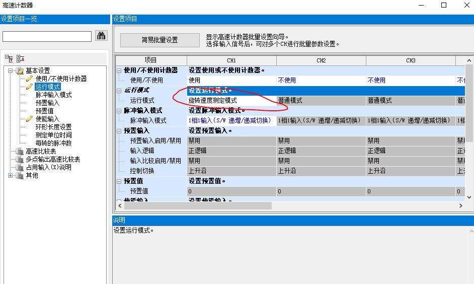

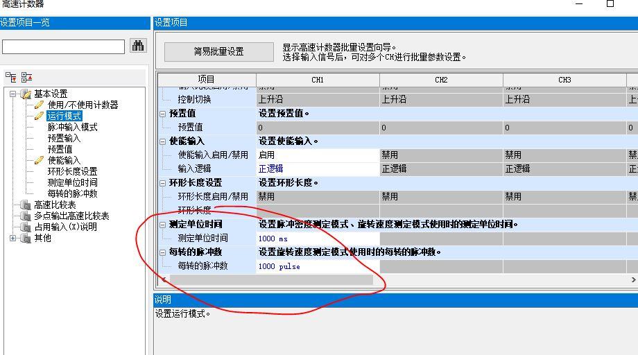

为何不采用FX5U的高速计数来替代SPD指令呢?SPD采用FX5U内部时钟进行计数,其没有硬件计数更精确,FX5U之所以取消了SPD的D+2,是因为SPD指令没有必要使用了,仅仅为了兼容FX3U。
通过HIOEN指令来触发,其精度要高于SPD指令。

如果一定要在FX5U中去实现FX3U的SPD功能的话:比较实际的做法是使用1MS定时中断,并在中断中递减时间,例如D2-1=D2,此时D2就是相当于 SPD中D+2的功能。

知道一点
在
2026/8/15 18:51:37
文章中是“求一个电机转速”
既然只是读取电机转速,为什么要求100ms的计算单位?
“固定的计数盘是不可以改变的”~能说明一下怎么不能改变?
目前程序思维能否变一变?
因为SPD指令使用内部时间,其受到扫描周期影响,所以有误差,通过采集10次时间做平均值,尽量减少误差。
