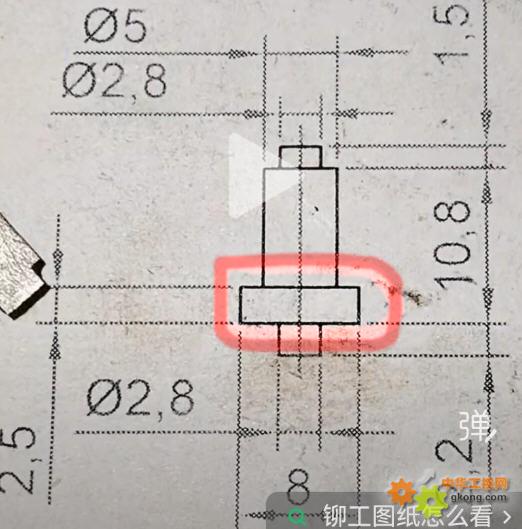

以下是引用gaoyingchun在2026/7/20 10:49:27的发言:
以下是引用15898151893在2026/7/20 8:48:57的发言:
咋出了个平面的。
对呀,明明标的直径 2.8、5
按图你能加工出来吗?

这么多回复,就没有看出图纸错误?

图纸标的是直径,做出来的是板件

以下是引用solidcam在2026/7/20 17:09:36的发言:
图纸标的是直径,做出来的是板件
能按图纸做出合格产品吗?

图纸有错误,图中红圈部份如果是圆柱体则漏标了直径符号。如果是长方体(图纸上体现不出来)需要有3 个尺寸, 但图上只有2 个。所以按图是加工不出来零件的,从何来的损失?

以下是引用dlr在2026/7/20 18:41:19的发言:
也不能下定论说图纸有错误,这只是一个视图,也许是没把其他的视图拍出来。
正儿八经干机加工的能把这种程度的图纸做错(特殊材料除外),比正儿八经的电工接错线把电机烧了都难。

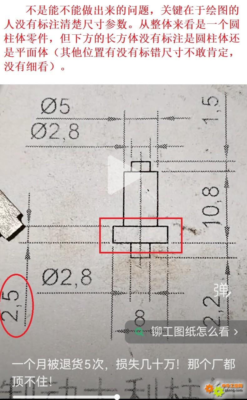

不是能不能做出来的问题,而是能否正确做出来,这在于设计(绘图)人员能否正确标注全部尺寸、比例、材料、数量。
给你点赞~终于看到图纸的
如果就是要的方台,图也没问题
图纸少符号?也可能
所以不能以为,尤其与钱关联
