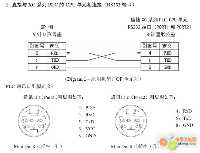

比如说,你想自制一根与信捷PLC的通讯电缆,与电脑的连接端可以不用焊接,直接按厂方的接线图接如即可。

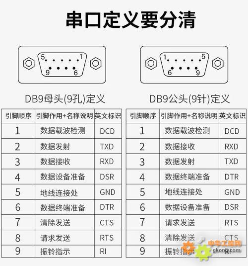

这个DB9转接板用在哪里 有人知道嘛
1-DCD
2-RXD
3-TXD
4-DTR
5-GND
6-DSR
7-RTS
8-CTS
9-RI
[此贴子已经被jint于2026/6/30 9:39:22编辑过]
首先你给的图,管脚排列第一次见
12345
6789
后来的实物图片,多用于实验用,待确认线路正确后就换成常用线座头。
比如欧姆龙的产品
可能是239-329,也可能235-239,239-235…所以要看对应资料,or试验,可能要5线,没对应资料很费时间

就感觉这个免焊接串口端子和正常RS232的针脚的排序是反着来的 所以很疑惑 。

收 发 地,三个脚最常用,反了就 收 发换一下

#26楼
liuxd6909
在
2026/7/1 22:26:40
这个有些是分公母的
比如你这个公头 2脚 RXD 是接收 3脚 TXD 是发射
那么对应的母头 2脚 TXD 是发射 3脚 RXD 是接收
就是一边的发射对应另一边的接受才行
我们一般用的是2 3 5脚
也有不分的,那么在接线时就把 2 3 这两条线交叉一下

这个 RS232的公头1、2、3、4、5排序是对的 ,常用收、发和地三个针脚是没问题的 。
