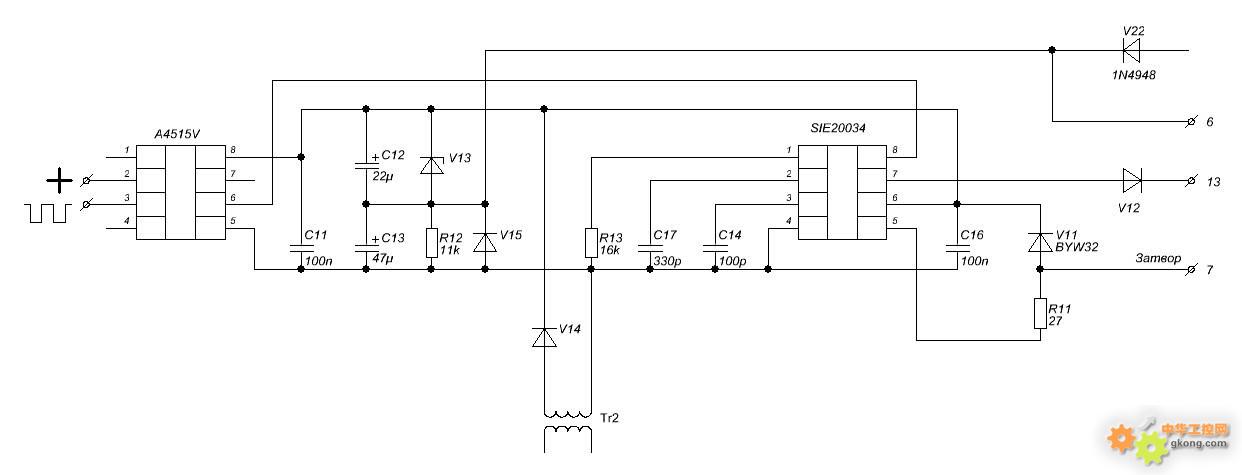

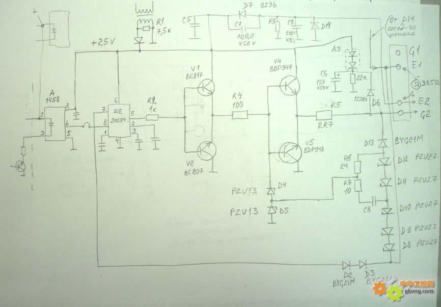

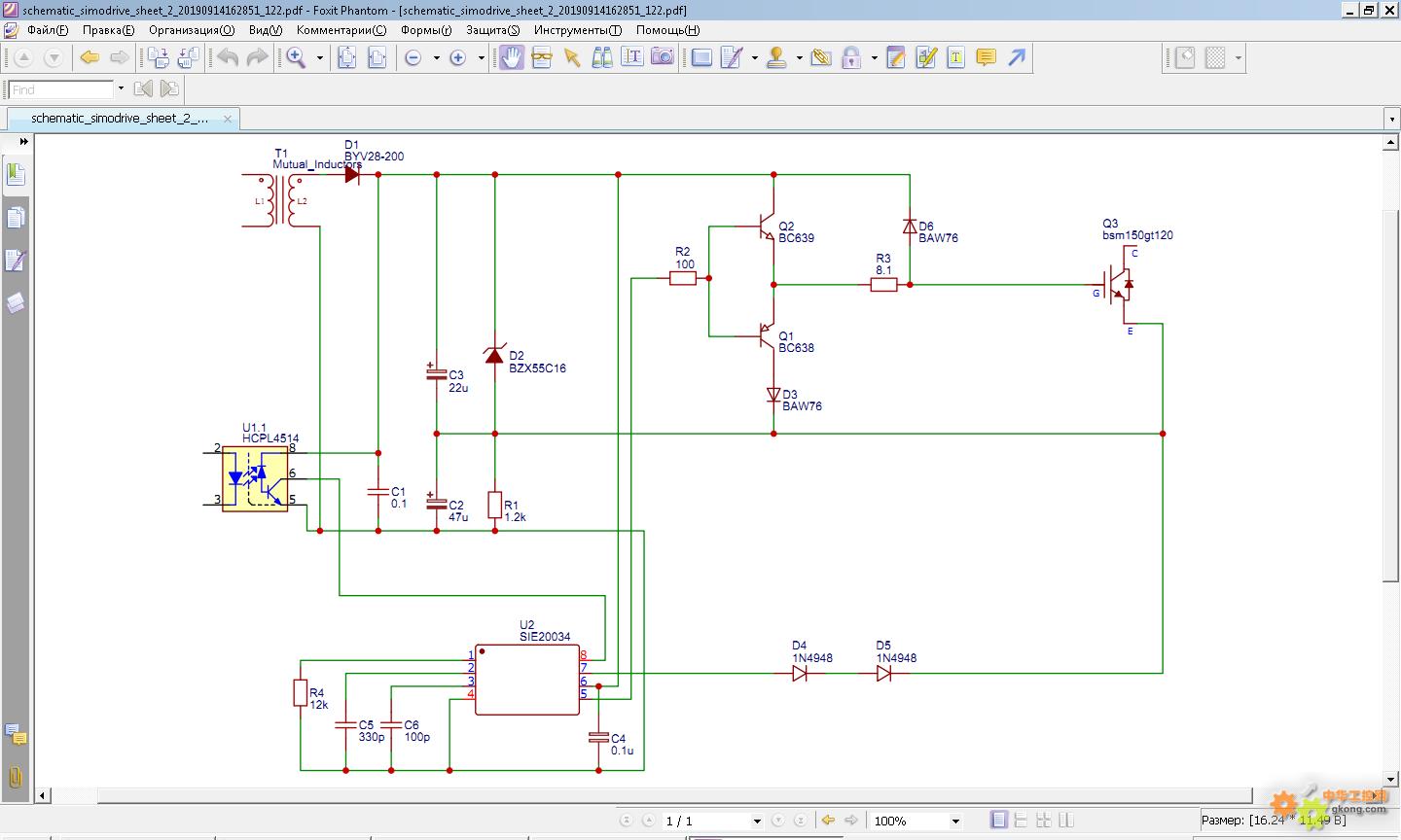

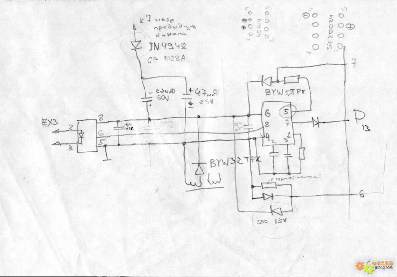

没有实物,帮楼主搬砖

没接触过此电路,主要是20034没有资料,7脚电压多少伏?7脚悬空后电压多少伏?或7脚悬空后单路加脉冲看看有没有脉冲输出?另外你的实物是否和上面某一个图片一致?

#15楼
回复 #14楼 xquan
我看似乎和第一张图有点像前辈,您方便时看看。

回复 #15楼 你本非你
如果是图1相似,还是建议7脚悬空,即把D2焊下来,单独测试一路,给光偶1458加适当电压,看看后面输出电压会不会反转?另外顺便测量一下7脚悬空后电压有多少伏?
