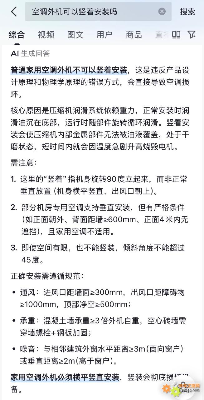

记得有个修空调师傅说要防止压缩机机油流进哪里去,那样就出问题了。

不能这样安装。

没见过这样安装的。

压缩机要损坏
大家一起学习

寿命严重打折扣。

难道就不能换一个地方么,无非就是管道加长点,加点雪种而已
