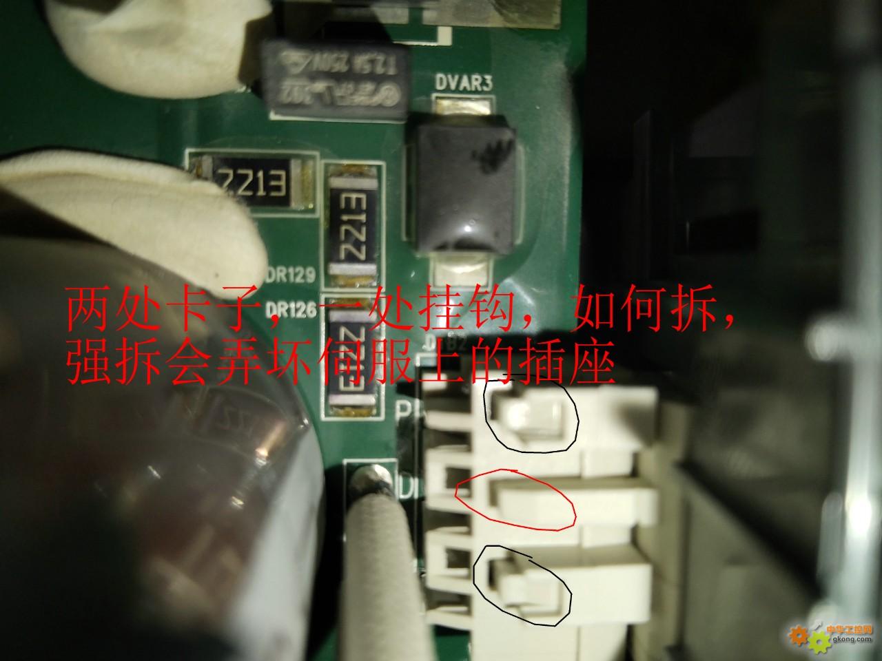

有谁知道怎么拆这个插头?
抱歉回复各位:表达错误,我是已经拆完接线了,是想把插头从伺服上拆下来,不知道如何拆插头。

用电工必备神器,电笔,插入四方孔中,轻轻用力翘。

小螺丝刀捅方孔里撬一下拿出来,二个一起的需要二把螺丝刀同时撬。

回复 #1楼 1053370790
谢谢各位,我是想把插头拔下来。

如果把整个插头取下来,用钳子夹住插头就直接拔出来,如果接线就用小的一字螺丝刀插进方孔里按住,然后把线拔出来。

回复 #7楼 我是打工仔
电路板这边插座被卡住,强拆会弄坏插座。

回复 #8楼 zwk34
这个位置应该是焊在电路板上的吧
