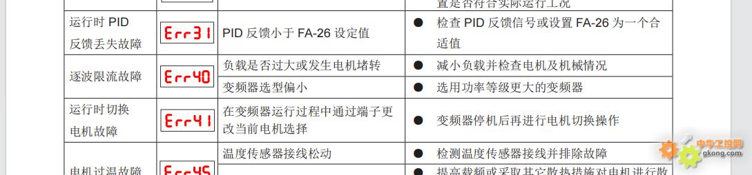

求助师傅指导。上电就报ERR40复位不了

用 工控技术平台APP查查
先脱开电机负载试试看吧,如果还是上电就报警那大概率是电路板问题了。找专业人员查查驱动或者电流检测是不是坏了。
