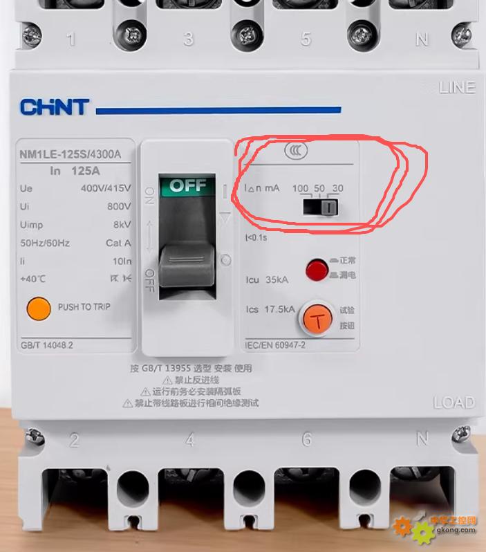

机台电机只有8套伺服,整线32套伺服,没有变频器。
是新机台,安装好就在公司开机测试的时候出现的,一直是这样 表情。客户那里跳就叫客户换空开表情
看了一下漏电电流,都是同一品牌,一个系列的,一样的。
下次再跳只能换掉试一下了。

问题就出在伺服上面了,像变频器、伺服驱动器、开关电源这类高频电子产品,多多少少都有点漏电流的
如果总开关能不用漏电的就不用,非要用的话,就选这种可以调节电流的,有些可以调到300、500ma
32A的如果不跳,可以用漏电流30ma的,就是总开关的漏电电流要比分开关的大

电机为什么用漏保

电机为什么用漏保
安检要求设备开关要用漏保。

用500V的绝缘电阻摇表每组测下,很容易找到漏电点的。
