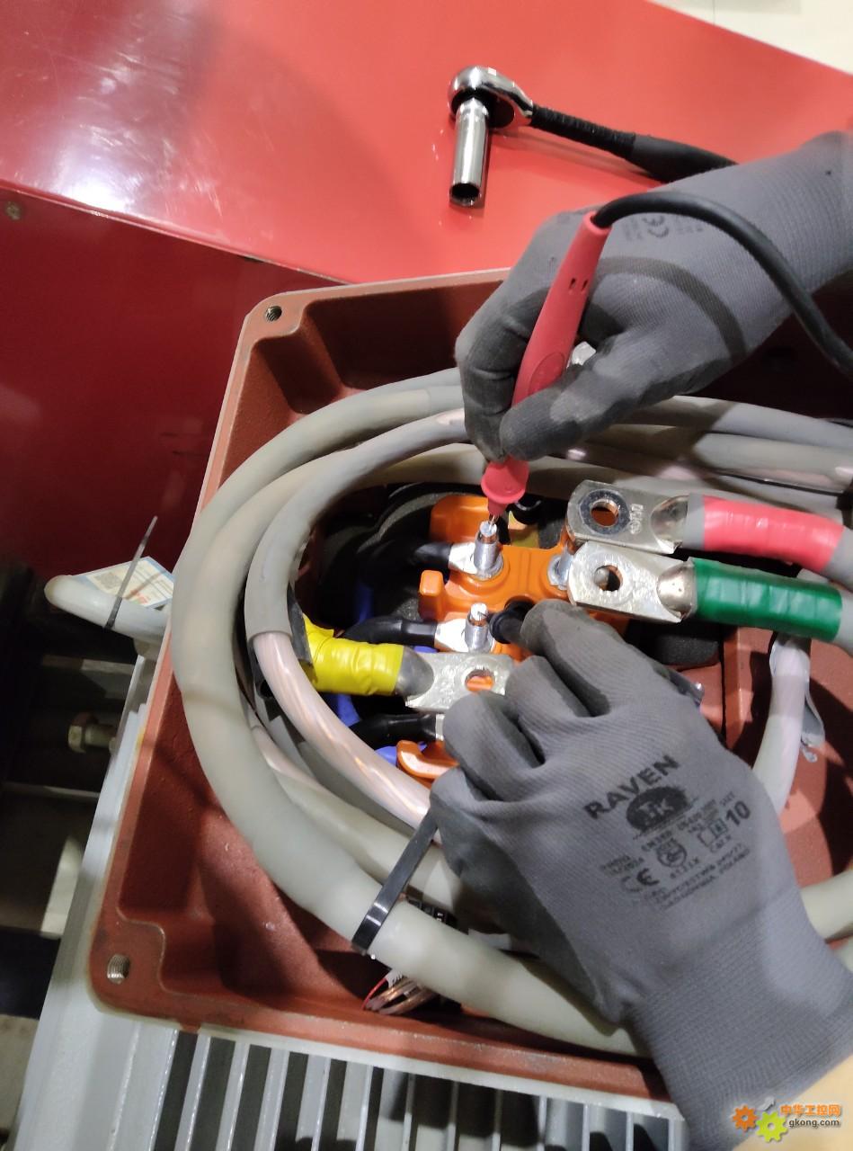

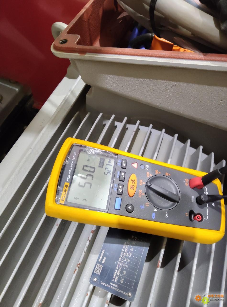

同规格中压空压机,6极角型接,电压380V,160kW 。采用手持绝缘兆欧表对电机进行相相与相地绝缘测量,与高压绝缘兆欧表500V档位测量值不一样的,虽然测得的绝缘没有问题。
