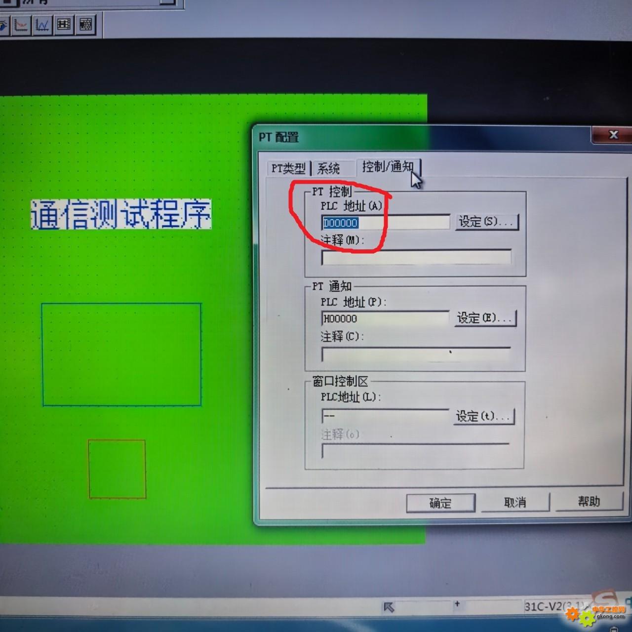

首先感谢大家百忙之中的耐心解答,共同探讨一起学习。测试了一下是这个D0000的问题,PLC做做了一个程序,传了一个1到D0000里,现在这个1画面可以正常显示了,欧姆龙的触摸屏怎么会这样,如果我做了2个画面,画面1和画面2的话,这个PT属性怎么设置,才能正常显示,总不能需要显示1画面传1到DM0里,需要显示2,传2到DM0里吧,欧姆龙我也第一次用,不清楚这个逻辑。

就是这样转换画面~PLC程序控制,比如报警画面,那个信号出现就将那个报警画面号给到D000
还一种是切换画面,比如一个上下按键调出你需要的另一个画面
这款屏好像没有脚本功能,所以就别想脚本了~可以再找找,毕竟它太老了
你如果学习,为啥在一个停产好多年的产品上下功夫?

根据官方资料,NT631C有以下四种切换画面的方法:
1、在PT状态控制区操作(就是本帖讨论的D0方式);
2、使用具有“切换画面”功能的触摸开关;
3、使用位内存表中的画面切换功能;
4、使用报警列表/历史功能的画面切换功能。
从楼主的需求看,只需要进行画面切换即可,那么最简便的方式就是使用以上第二种方法,通过触摸开关直接切换画面,无需设置PT控制区。
