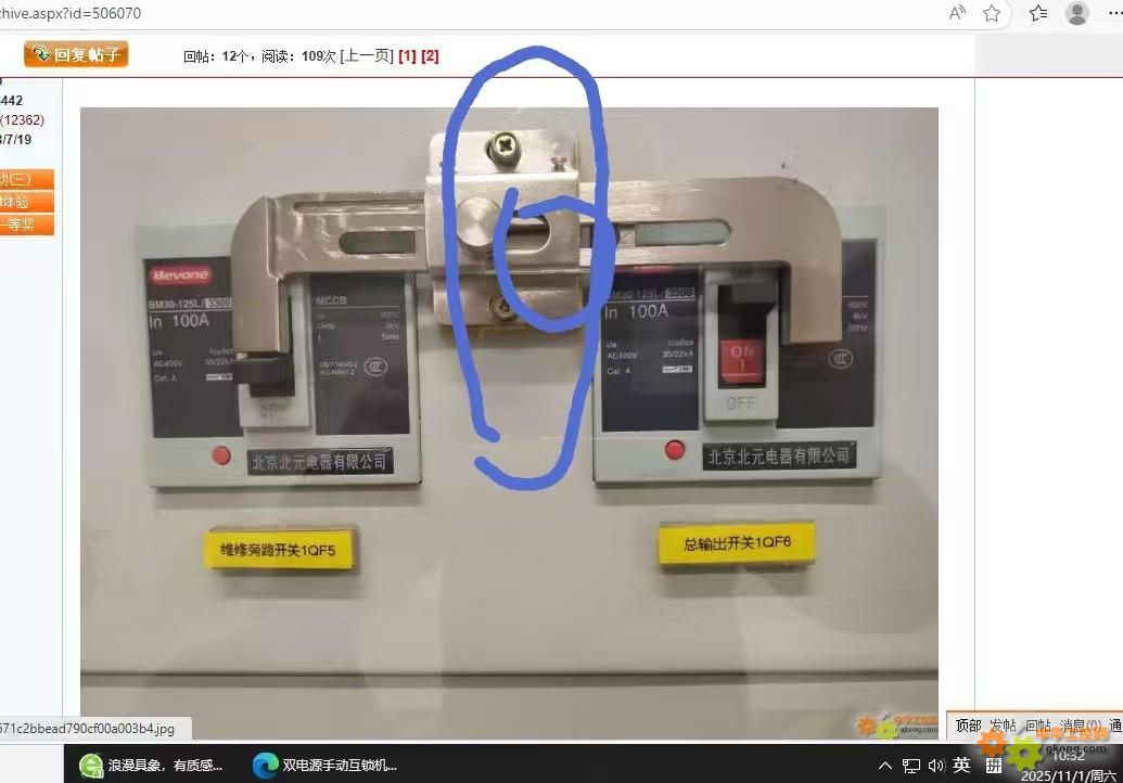

看了图片,U型的貌似对安装情况有要求,就是断路器裸露在柜体门板上;
直线型的貌似对断路器的安装距离有限制,固定方式是利用的断路器的固定螺丝。
你这个三个的断路器,根据安装情况,测量下距离,要机修加工一个更好。
我粗制滥造的思路,中间加根扁担、担中间开个槽,不就能实行了吗

不知你有没有认真想过,三联锁应该怎样设计

1楼的用2个不就解决了

这个自己设计一个 加工出来 就完成了 很简单

用一把锁闭锁两个开关中的任何一个的功能,直线的和U形的手动互锁机构都可实现

这种机械互锁很多年了,自己量尺寸加工就行,施耐德也有自己的机械和电气互锁。
