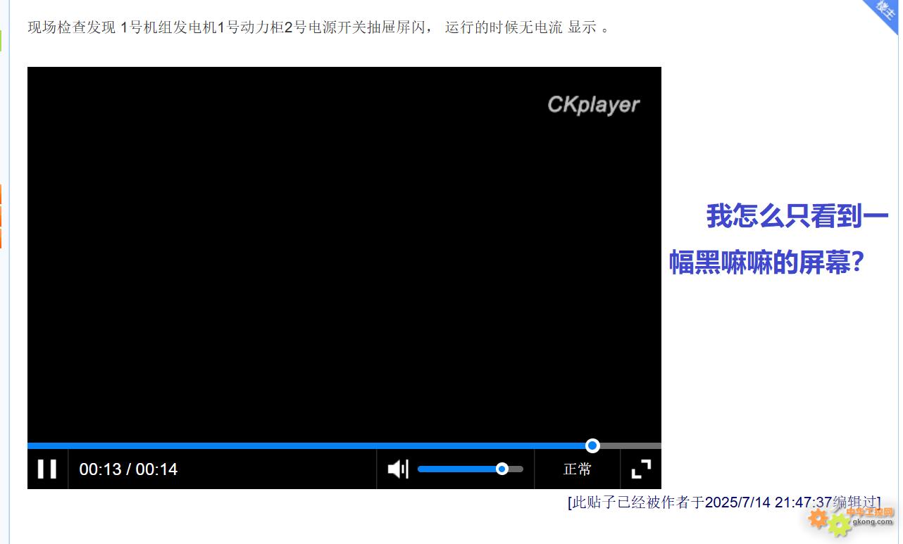

现场检查发现 1号机组发电机1号动力柜2号电源开关抽屉屏闪, 运行的时候无电流 显示 。

那个看不太清楚,像是块多功能表。有可能是供电问题,也可能是表坏了。。话说你是电工吗?这个问题好业余哦。

仪表供电出了问题

我看到的也一样,可能是浏览器的原因吧
在手机上可以看到
就是抽屉柜上的多功能仪表的背景灯在闪,应该是仪表的问题

刚开始 运行的时候闪,停机 的时候就正常

搞笑。一团漆黑,怎么看?

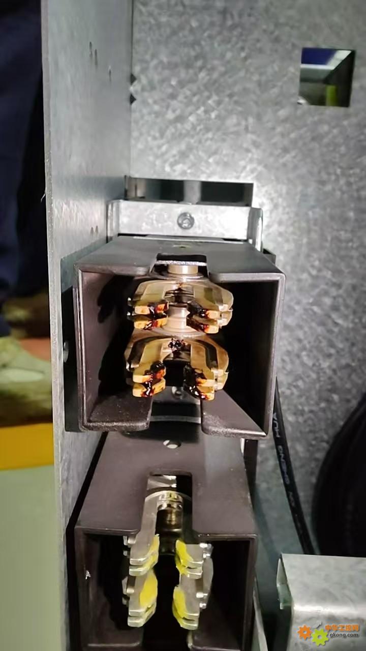

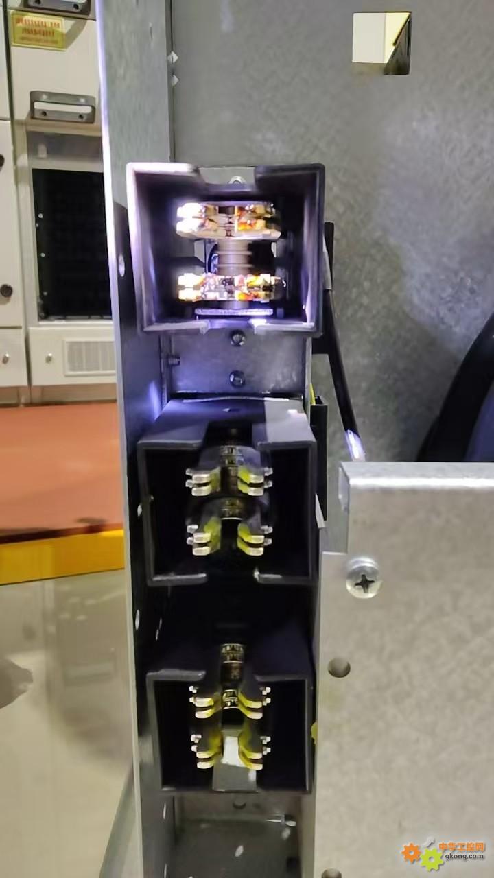

今天又发现5号机组自用电I段母线2号配电盘1号技术供水泵启动柜电源开关显示屏闪烁

下午5号机组停机后,将5号机组自用电I段母线2号配电盘1号技术供水泵启动柜电源抽屉开关拉出进行检查 ,结果发现进线触头有烧蚀的痕迹 ,如图所示 。
