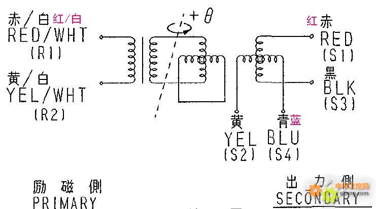

#25楼
回复 #23楼 xquan
对不起是我搞错了,请教你Smertsyn的编码器,型号是TS2640N321E64它的六根线的接线图知道的话发一。谢谢了!
1733
1007057693
文章数:90
年度积分:125
历史总积分:1733
注册时间:2016/5/3
发表于:2025/7/13 18:21:47
#26楼
回复 #25楼 1007057693
六根线的颜色是黄白,黄,红白,红,兰,黑。
11882
xquan
文章数:3100
年度积分:692
历史总积分:11882
注册时间:2011/5/2
发表于:2025/7/14 9:04:35
#27楼
11882
xquan
文章数:3100
年度积分:692
历史总积分:11882
注册时间:2011/5/2
发表于:2025/7/14 9:07:21
#28楼
六线定义;励磁信号线(REF+、REF-)、正弦信号线(SIN+、SIN-)和余弦信号线(COS+、COS-)
1733
1007057693
文章数:90
年度积分:125
历史总积分:1733
注册时间:2016/5/3
发表于:2025/7/15 22:27:11
#29楼
回复 #28楼 xquan
谢谢大师指导!把这个伺服电机拆开测量了编码器六根线的阻值,励磁是37欧正弦和余弦是43欧应该是正常值,伺服驱动器启动后,电机转了两圈报A.71,测量了电机绝缘没有问题个人认为应该还是驱动器的问题。
