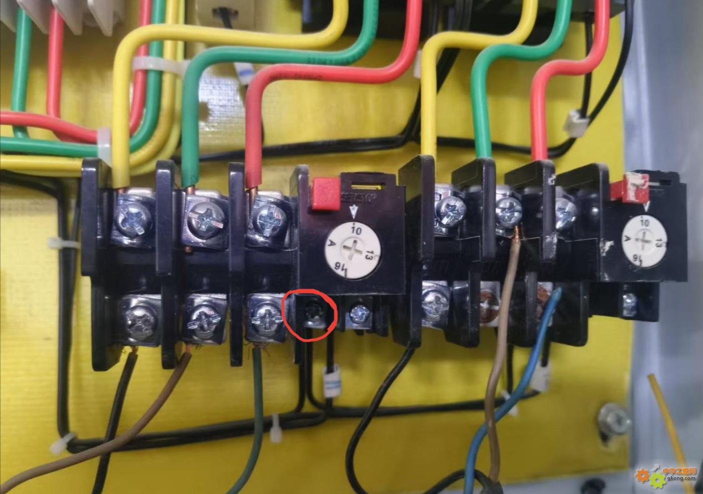

看引出线径不超1.5平方,热继电器整定10A,相当于接4KW电机,不合格。

一相断路了瞒过热继电器热原件,这一相没有过流保护功能了,其它二相还起作用,应急还能能凑合用,停机后尽快更换。

线路直接是缠在螺丝上的么?看图片改的线路不在垫片下。

临时用,我做过,停产更换。只能一条。
相当于缺项了,热继不跳么?
认真看,怎么会缺相?热继输出接上端只是没有过载保护。
三项电流不均衡,热继电器双金属片不会动作吗?
电流一样的,
这是接到一点上了?

热继电器辅助触点,控制交流接触器一般用常闭触点。

实际上,主要看主题,是消防用的;严格意义上是要换掉的。但是可能临时保证能用,客户也不懂,暂时讲究用着,而且消防的很多东西都有个怪毛病,就是,死了都要转,比如消防强启的开关>急停>热过载保护信号的。一般生产,是反过来主要是为了保护设备,消防上是不惜一切代价,先保人的

以下是引用877476825在2025/5/10 9:24:40的发言:
以下是引用秀空在2025/5/10 9:16:55的发言:
临时用,我做过,停产更换。只能一条。
相当于缺项了,热继不跳么?
如果把触点接一个(短接),热继跳不跳无所谓
