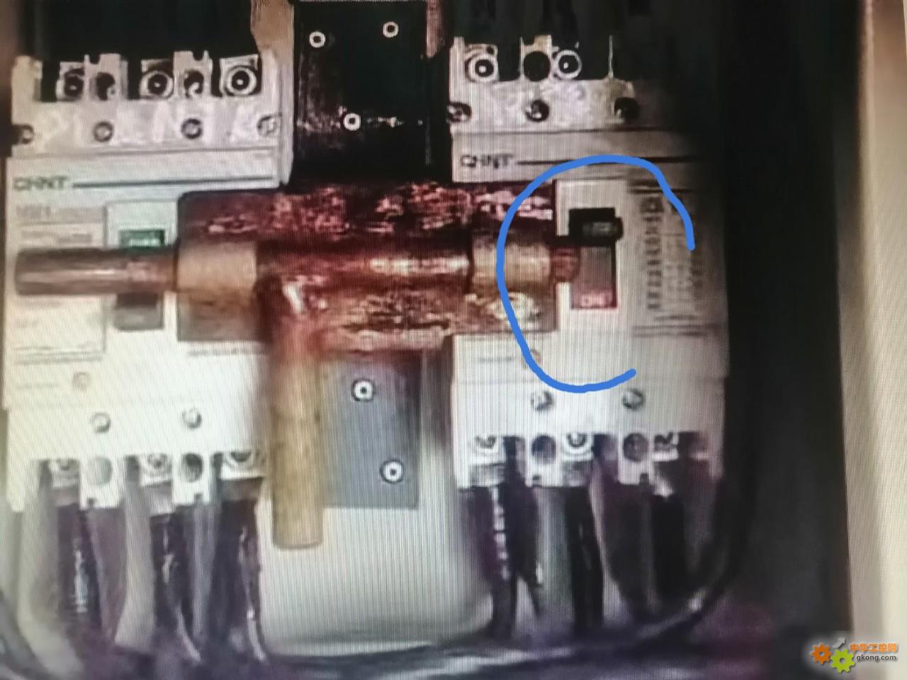

#20楼
以下是引用chi1225在2025/2/18 10:36:20的发言:
又没上锁,没什么卵用~~
这个的重点不是上锁,作用是两个只能一个合闸
大家一起学习

发表于:2025/2/18 11:00:26
#21楼
对的上不上锁不重要,关键是两开关无论如何不能同时合闸是关键。开关合上后销子是过不来的,被合上的开关推柄给挡住,只有拉下开关才能过来。

#22楼
回复 #13楼 Tivian
机械互锁比电气靠谱,我在接触器正反转都会安装机械互锁装置。

#23楼
简单粗暴有效。

发表于:2025/2/18 16:10:19
#24楼
这种连锁结构,基本断路器开关厂家都有对应的型号和配件。自己用的话装成这样时没问题,但时卖给客户人家肯定不同意。

发表于:2025/2/18 16:27:34
#25楼
简单粗暴直接有效,2个开关只能打开一个,就是安全验收过不了表情

发表于:2025/2/18 20:55:42
#27楼
前机械闭锁装置就是这种的,只不过是做工好点。以前见过这种,安全可靠

发表于:2025/2/18 20:58:37
#28楼
尺寸未到位,这手柄已经斜偏不安全了

发表于:2025/2/18 21:17:27
#29楼
回复 #28楼 7sun777
只要左边这个不能合上就可以了,目的是防止两个同时合闸
