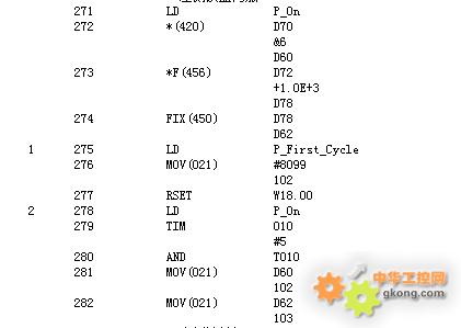

这个就是原来的程序,用DA021就正常,使用DA041就不运行。

以下是引用贫僧不好色2025/2/10 9:23:33的发言:
设备上PLC为CP1E-N40,模拟量模块为CP1W-DA021,现在CP1W-DA021模块损坏,想用差不多的CP1W-DA041模块替代。当时的想法是两者作用差不多,只不过DA041比DA021多两组输出端,多的两组不使用就行了,但是线接好后却发现DA041根本无法运行。请问各位大侠,是什么原因造成的安???
[此贴子已经被jint于2025/2/11 9:17:39编辑过]
不使用的通道你同样需要进行设定。
因此,对控制字102设定1,2两个通道的同时,你应该对控制字103进行设定来控制3,4两个通道。
Good Luck~

控制字不对,DA021用1个字设置,DA041要用2个字,

以下是引用贫僧不好色2025/2/10 17:01:26的发言:
大佬帮我看看这程序有问题没有,谢谢!
通道1:输出电压-10V~10V
通道2:输出电压0~10V
通道3:输出电压1~5V
通道4:输出电流4~20mA
按照文字描述,控制字是#8098~102,#80CA~103
你事情#8099~102 ,#8000~103
手头没有DA021资料,可能原#8099(0~10v)理解有误
