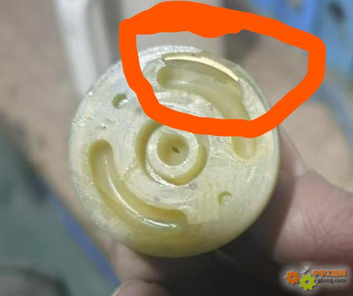

以下是引用知道一点在2025/1/25 18:23:45的发言:
操作轴向用力了
正常人力扳动。

以下是引用877476825在2025/1/29 20:00:18的发言:
操作轴向用力了
正常人力扳动。
正常不正常我不知道,看你第一图,感觉用力扳动而且方向错误
方向错了18mm的门把手都能被老太太拽弯~造成开门要大力--一个现实中遇到的实例
快乐 幸福 自由 比什么都重要

以下是引用知道一点在2025/1/29 21:14:44的发言:
操作轴向用力了
正常人力扳动。
表情这个手柄机械有定位,一般扳不错位。而且检查手柄扳动灵活

以下是引用877476825在2025/1/29 21:29:56的发言:
操作轴向用力了
正常人力扳动。
定位只是行程的限定,与动作方法没半毛钱关系
只是你说的质量问题吧?
你把手柄拆掉使用,再看损坏周期
这个属于使用不当,设计不合理,即便使用塑料王,金属的同样使不住,除非改变操作形式~尽量不要有左右方向的力

以下是引用知道一点在2025/1/29 22:33:06的发言:
操作轴向用力了
正常人力扳动。
只是你说的质量问题吧?
你把手柄拆掉使用,再看损坏周期
工序两台一样的设备,另一台用了四年阀门手柄没坏,同一个操作工人,同样的的环境,为啥这个换上不到一个月就坏了。难道工人对这台机器有仇恨?故意破坏?我们设备部门和采购都认为是质量问题,只有您认为是操作方法问题?不过您的思维还是比较好的,可以在以后的维修中多提供一些思路

回复 #16楼 877476825
没说不是材料问题,就像先前说的门把手,在她家门框挒了,后换成球把手就没事了,到人家板把的,可能握把好用劲,门框又结实,结果轴弯了。
你换成球把手试试
二台设备一个人操作,企业这样精兵啊
你悄悄的把那台设备上的这个部件,换到这个设备上试试,或许随转
他的操作模式(图一),这东西看着要用很大劲?
站位,角度,环境……都可能影响它的寿命,有的时候不信真不行~在威海遇到一个设备,只能横着放,与其他设备差90°,很有个性,你要把它也竖着放,它就是不好好工作
