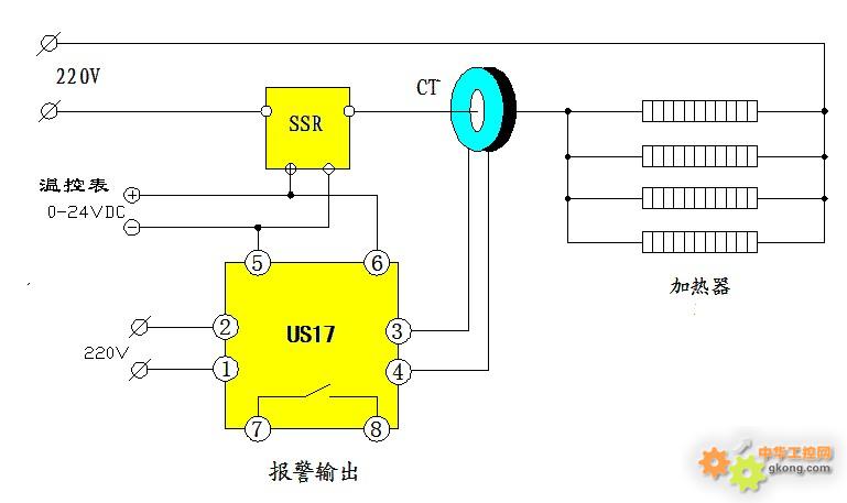

#13楼
肯定是保险底座接触电阻过大,电线品质有问题。
建议安装一个加热器断线报警器。现在加热系统都标配。  加热器断线  过流报警。

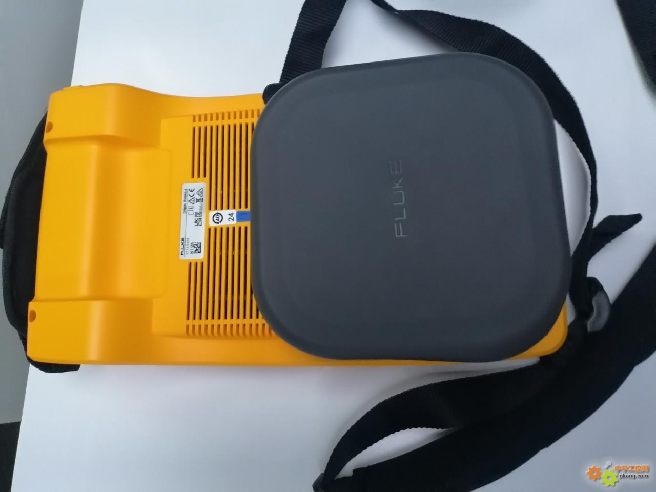

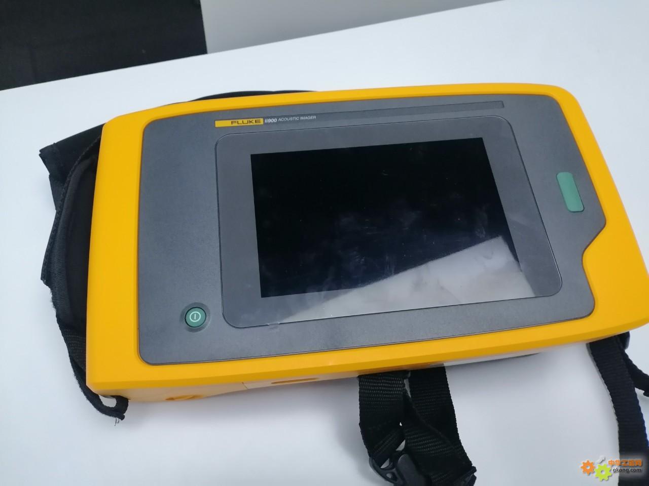

#15楼
用这个检测就解决了
