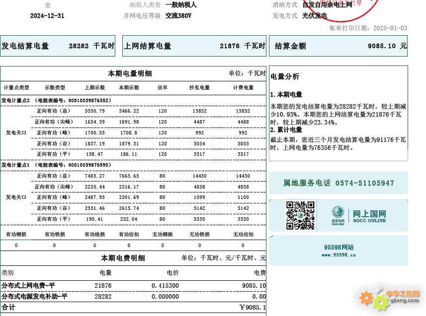

没有录无功数据,应该是我们这边的逆变器侧应供电局要求设置过的,所以才不纳入考核

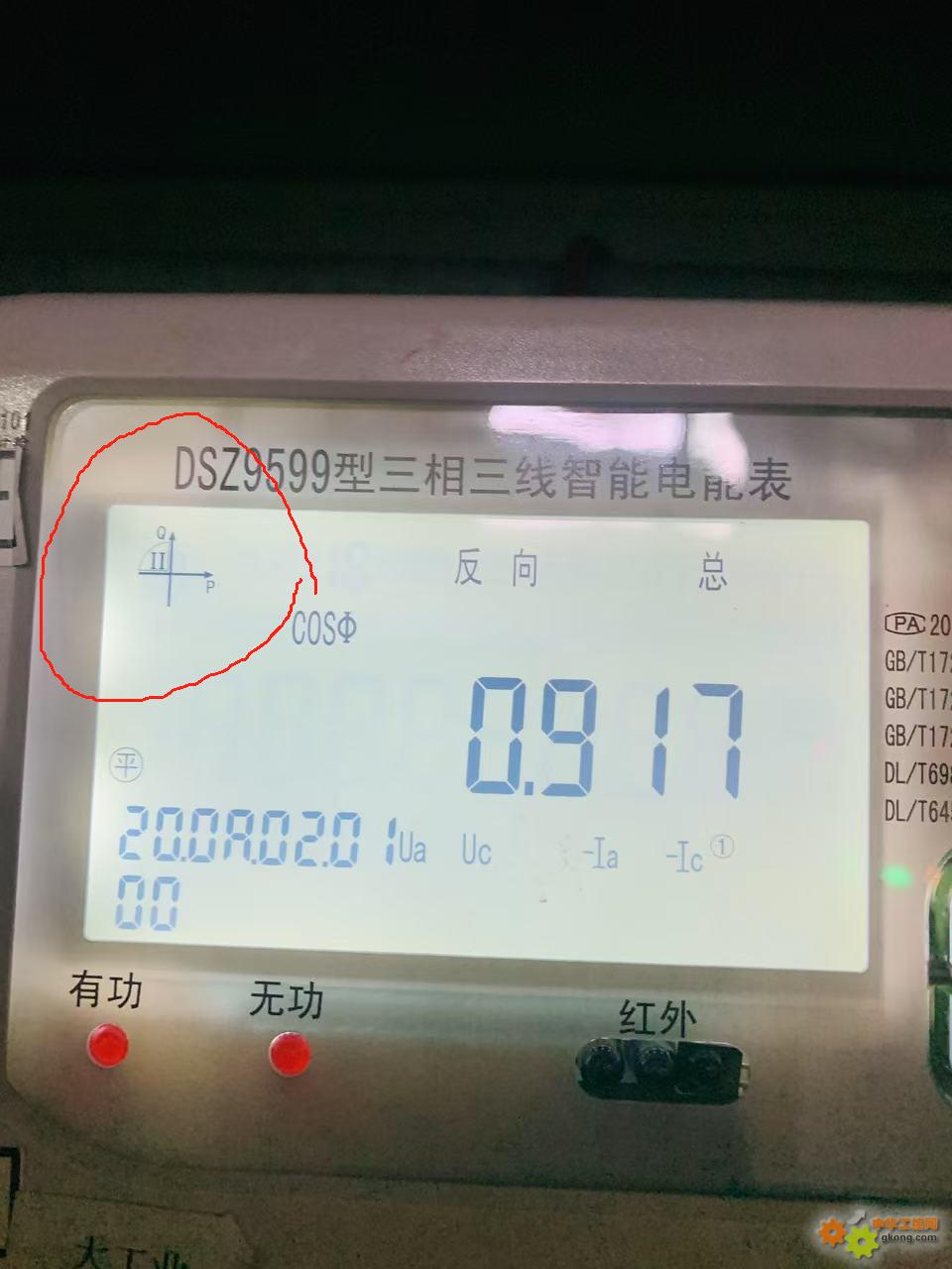

回复 #14楼 mengx9806
你就看供电局计量电表的左上角一般都有当前所在象限的指示标志,横坐标有功,纵坐标无功。
具体可以搜下百度。
正常用电都在第一象限,从电网吸收有功和无功;
厂里有有光伏余电上网卖给国网的可能在第二或者三象限,一般在第二象限居多,这时像电网输送有功,吸收无功;
第三象限光伏上网的很少出现,一般用电企业在发电和用电临界点附近来回波动时可能短时在第三象限,非光伏的发电企业居多,譬如火电或者相应发电机发电上网。
第四象限就是从电网吸收有功,但返送无功,这是就是过补了,一般是补偿功率因素切除门槛设置过高超过1.
但光伏发电在申请入网时供电局那边一般会有严格考核,逆变器设置有要求,无功可以调整的,主要目的就是光伏发电时让其功率因素尽量保持在较高位置,譬如0.95左右,浙江这边是这样,其余不清楚,可能是这边用电缺口较大,外购电很多,结合前面设置等因素,光伏上网时功率因素不做考核,所以国网电费单据上只记录1/4象限,光伏发电的收益另外计算。

回复 #16楼 yutianhe95
图里面的QP的四象限怎么分的啊,右上是二象限吗?

以下是引用dffeifei110在2025/1/8 23:30:40的发言:
跟数学里的坐标轴一样理解,右上1,左上2,左下3
,右下4, 逆时针。图片中电表所示就是在二象限,说明光伏发电量超出企业用电量,余电上网。
