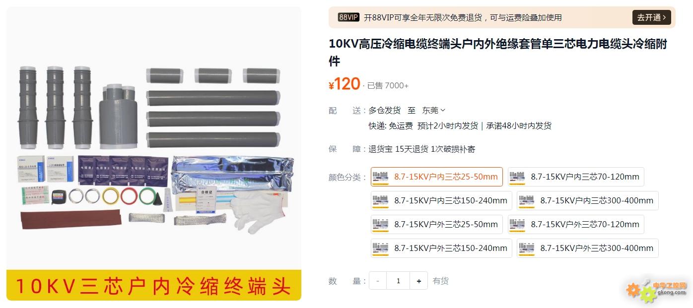

以下是引用7sun777在2024/12/31 13:50:00的发言:
本人是个天生劳绿命,在职业生涯的有生之年,最想亲手做一次此高压头,来实现职业梦想.
抖音上有更清晰的视频,我这个是转发的图像有压缩,材料淘宝上有卖。
其他地方我不清楚,在东莞是一定要有资质才能做的(高压电工操作证都不行)
明天就元旦了,算是送你一个新年礼物吧表情
大家一起学习

20308
老兔子
文章数:2589
年度积分:1066
历史总积分:20308
注册时间:2008/2/11
2017论坛贡献奖
2016论坛贡献奖
发表于:2024/12/31 20:11:06
#13楼
以下是引用7sun777在2024/12/31 19:52:04的发言:
谢谢您的新年礼物__喜欢,我证是国家能源局颁发的《进网作业》证。当时培训老师是浙江省水电三处新安江水力发电厂电力高工,他说此证允许从事110Kv等级以下线路上输、配电等作业。
视频有点偏小,我不会操作放大
同时也祝你新年快乐、幸福、安康。
高压电缆头的制作是有专门的资格证的,是除了那些高压证以外的另外一种,大多数是由供电部门专门培训考核的,不归安监局(现在的应急管理局)负责,属于技术考核资格证。
和高压试验员、计量检定员等专业技术人员一样,都要持证上岗,必须有这个资格证才能操作。

20308
老兔子
文章数:2589
年度积分:1066
历史总积分:20308
注册时间:2008/2/11
2017论坛贡献奖
2016论坛贡献奖
发表于:2025/1/7 19:45:50
#16楼
以下是引用dffeifei110在2025/1/6 21:25:26的发言:
我见过一些视频,看起来不是很复杂的样子,我是没做过,具体怎么样,就不清楚了
虽然操作不是很复杂,但要求很高,特别是在操作过程中注重清洁,防止污染接头内部环境,更不能伤损到里面的绝缘保护层。

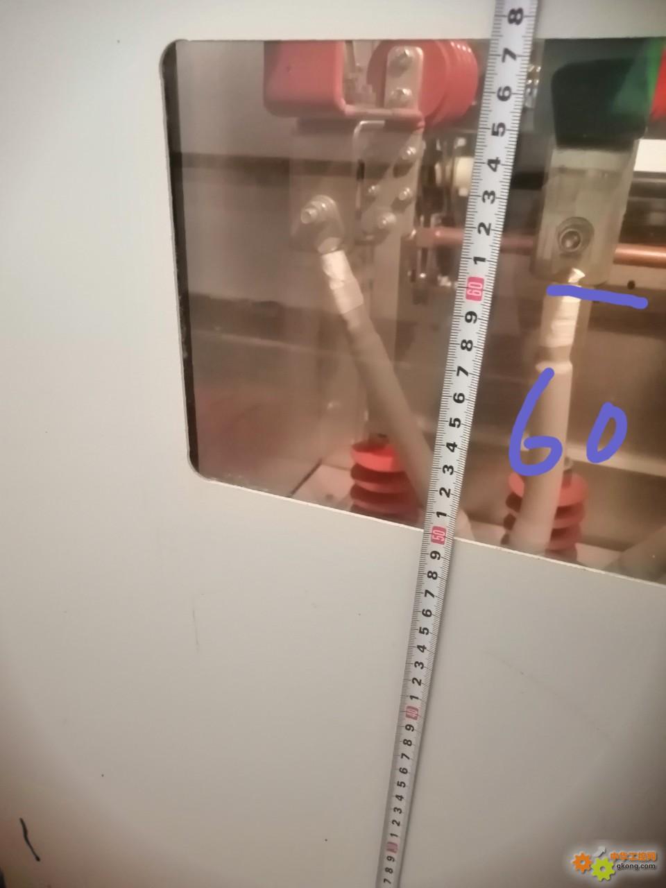

6759
7sun777
文章数:636
年度积分:1020
历史总积分:6759
注册时间:2015/7/6
发表于:2025/1/8 19:14:29
#18楼
回复 #17楼 dffeifei110
对防水应该没多大要求吧,资料上也没看到过,我们柜接头离地面60公分左右见图
13024
346953791
文章数:3158
年度积分:466
历史总积分:13024
注册时间:2011/5/4
发表于:2025/1/8 19:28:39
#19楼
回复 #18楼 7sun777
这个是户内冷缩终端。。本身没有防水能力的。。
