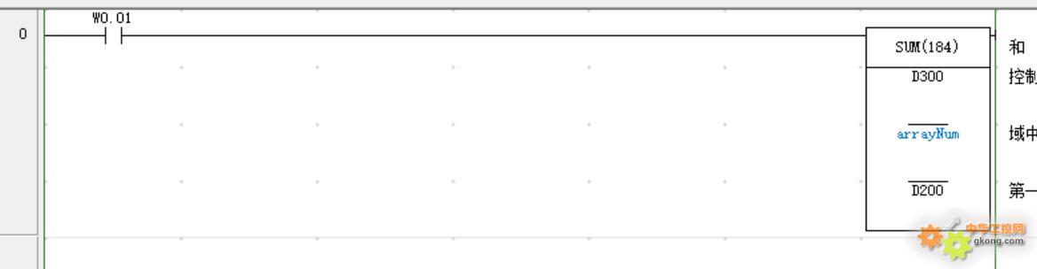

以下是引用红狼B7BM在2024/11/11 14:12:49的发言:
SUM算是常用指令了,怎么要么有的人恨不得任何功能都有现成的指令,有的人却连这种最常用的指令都想自己造轮子表情
因为有些PLC中的SUM指令需要固定地址,它不能应对自动分配地址的情况。
而对于数组遍历,就可以不考虑地址分配的问题,所以,掌握数组遍历方法还是需要的。

以下是引用cvlsam在2024/11/11 15:16:23的发言:
Good Luck~

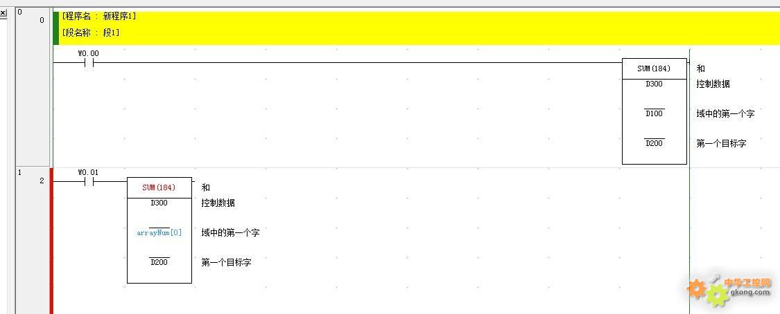

你这个数据咋做的?arrayNum[0]与D200是在同组吗?
可能某处没做对,请指正
