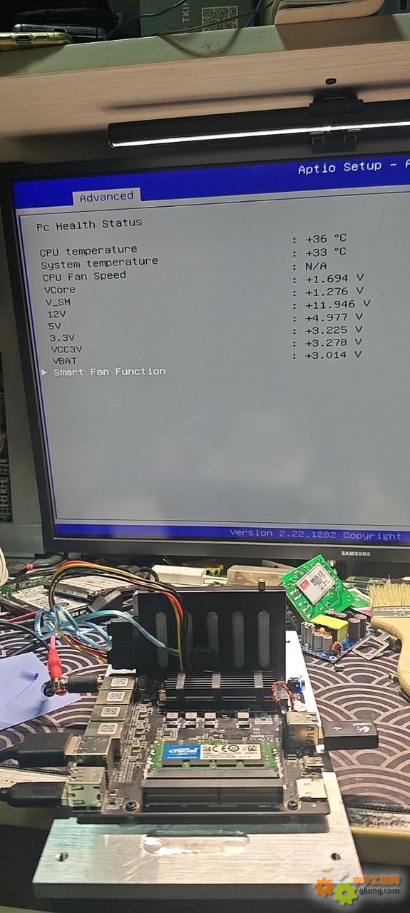

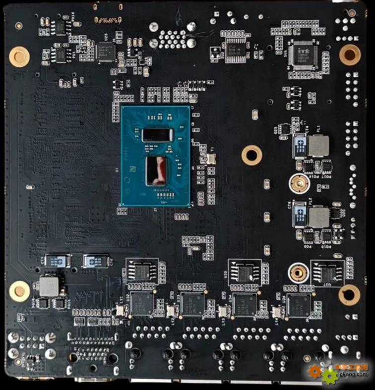

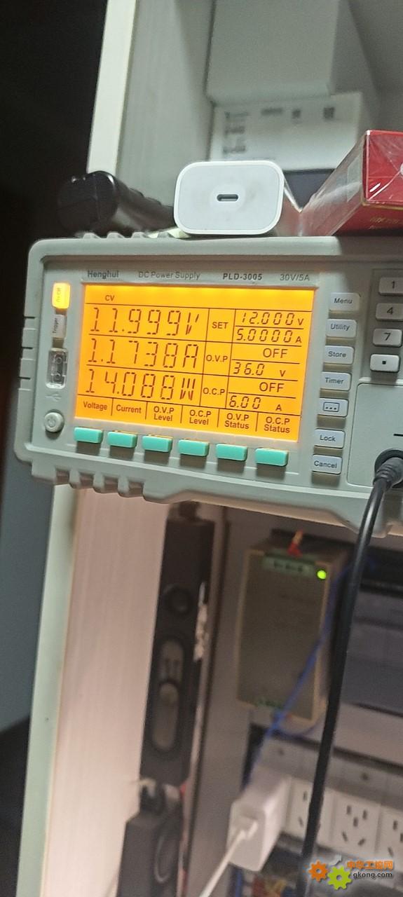

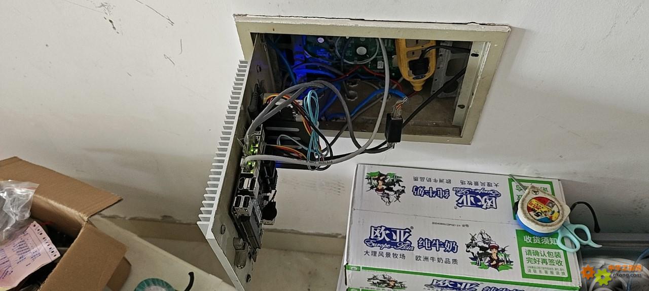

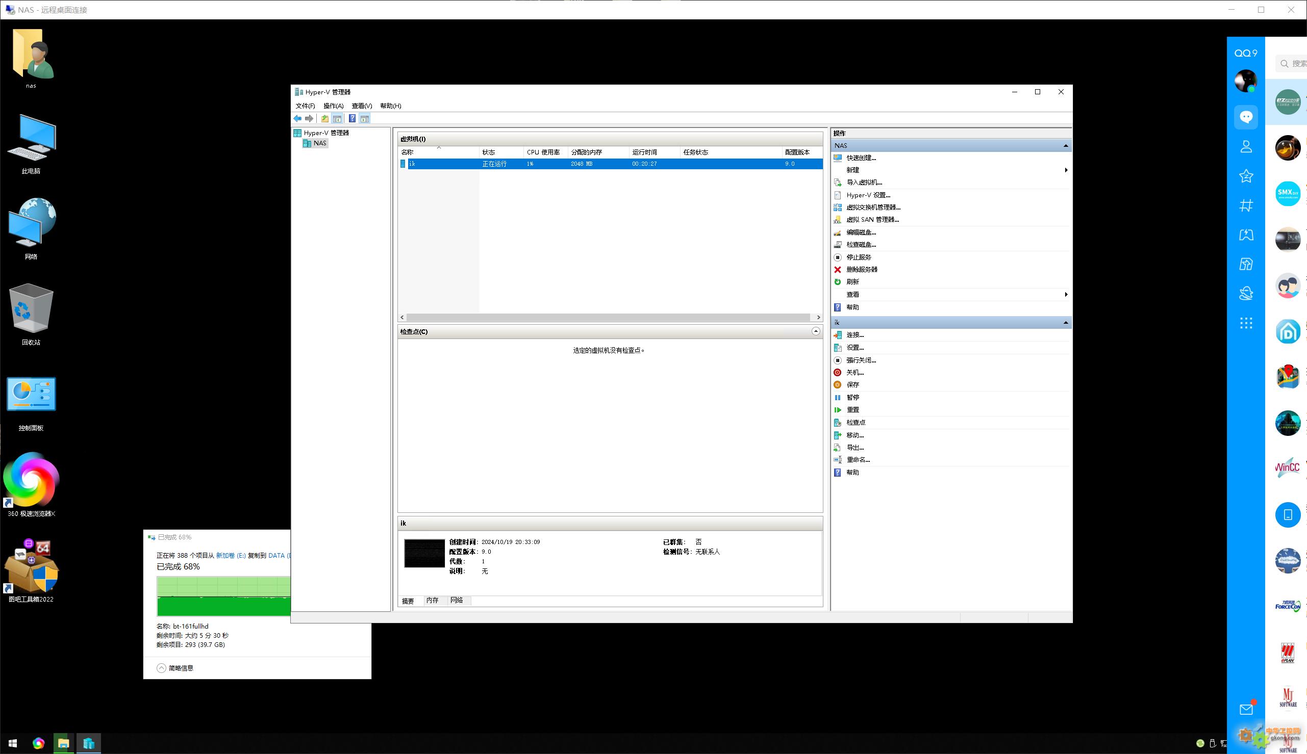

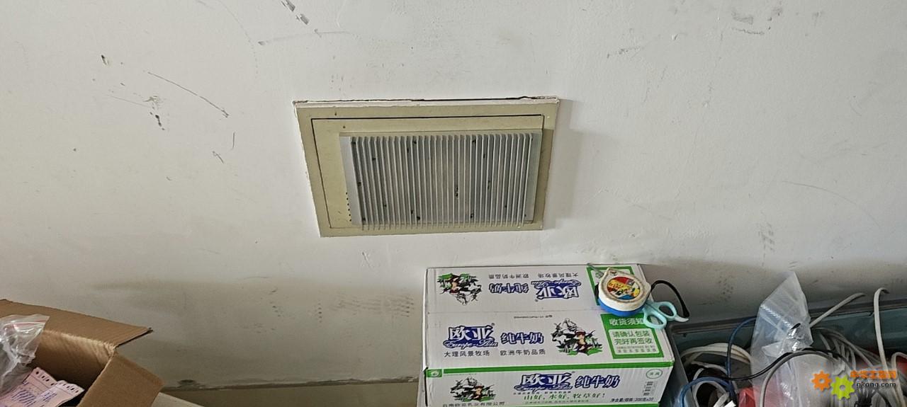

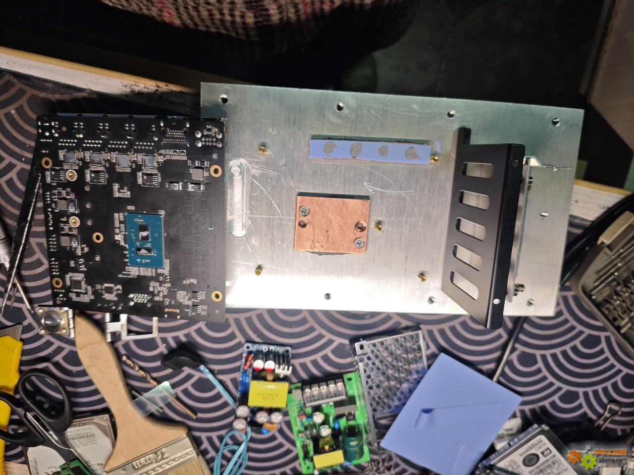

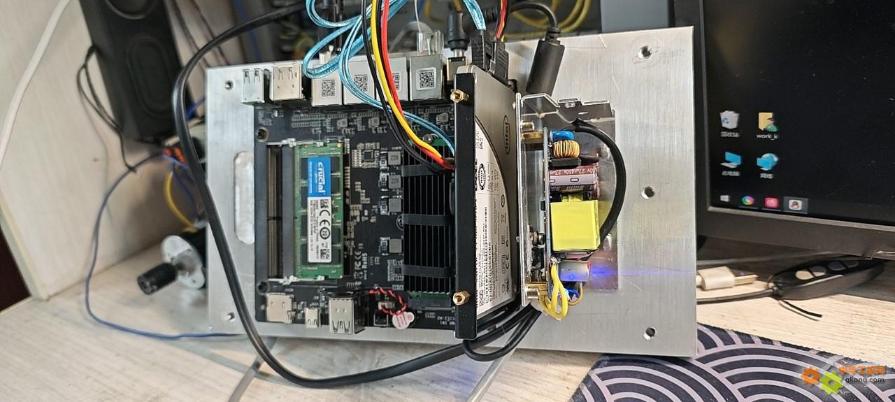

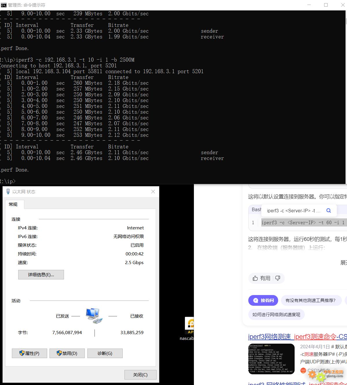

今天完工了,来个总结:
主板是N5105,357包邮买的<4*2.5G网口,M2*1,>.<三星SM951/128G做系统盘,因特尔3510/800G做储存盘>
2.5寸硬盘支架应该是之前买机箱的配件。
铝合金散热是260*150 宽*高,42+12=54块
电源本来买了一个12/3A的,拆开感觉非常山寨就把板子拆了,又花了40买了12V/6A氮化镓板子装里面。<次级整流管子非常烫,我把管子搬到外壳上面了,基本没温度>。
以上就是硬件信息
功耗:桌面待机10-11W,满载20W出头。(2.5寸盘在不使用的时候,其实不怎么耗电)。
ps:只插了2根网线的情况下。
软件:
操作系统直接装的WIN10 LTSC,Hyper-V跑的爱快做软路由。
暂时放在工作台挂几天,稳定以后切换到主路由上。

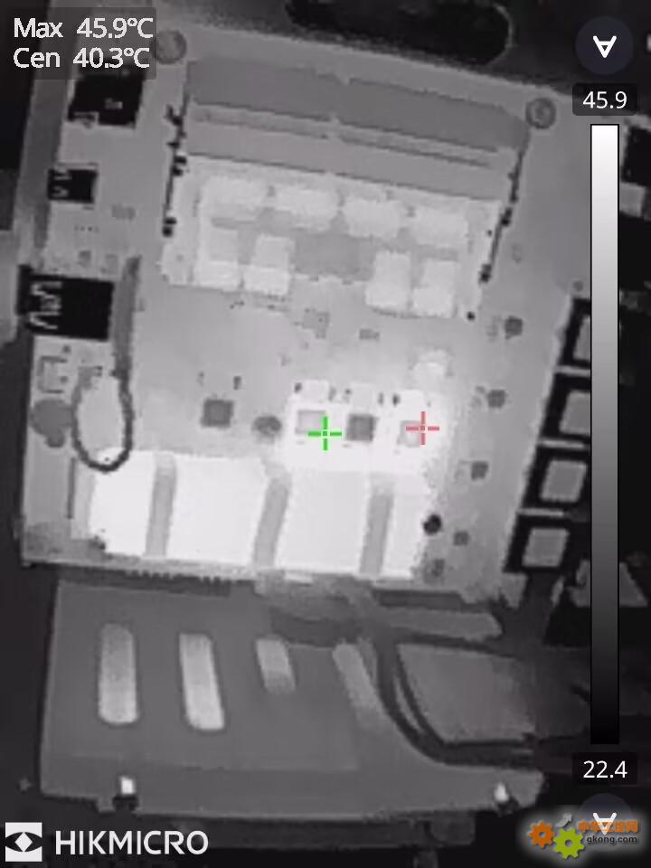

补充一下,CPU-铝合金散热中间加的紫铜板,网卡也加了(厚度不过,增加了0.3mm厚的散热硅胶)
[此贴子已经被作者于2024/10/20 10:58:06编辑过]

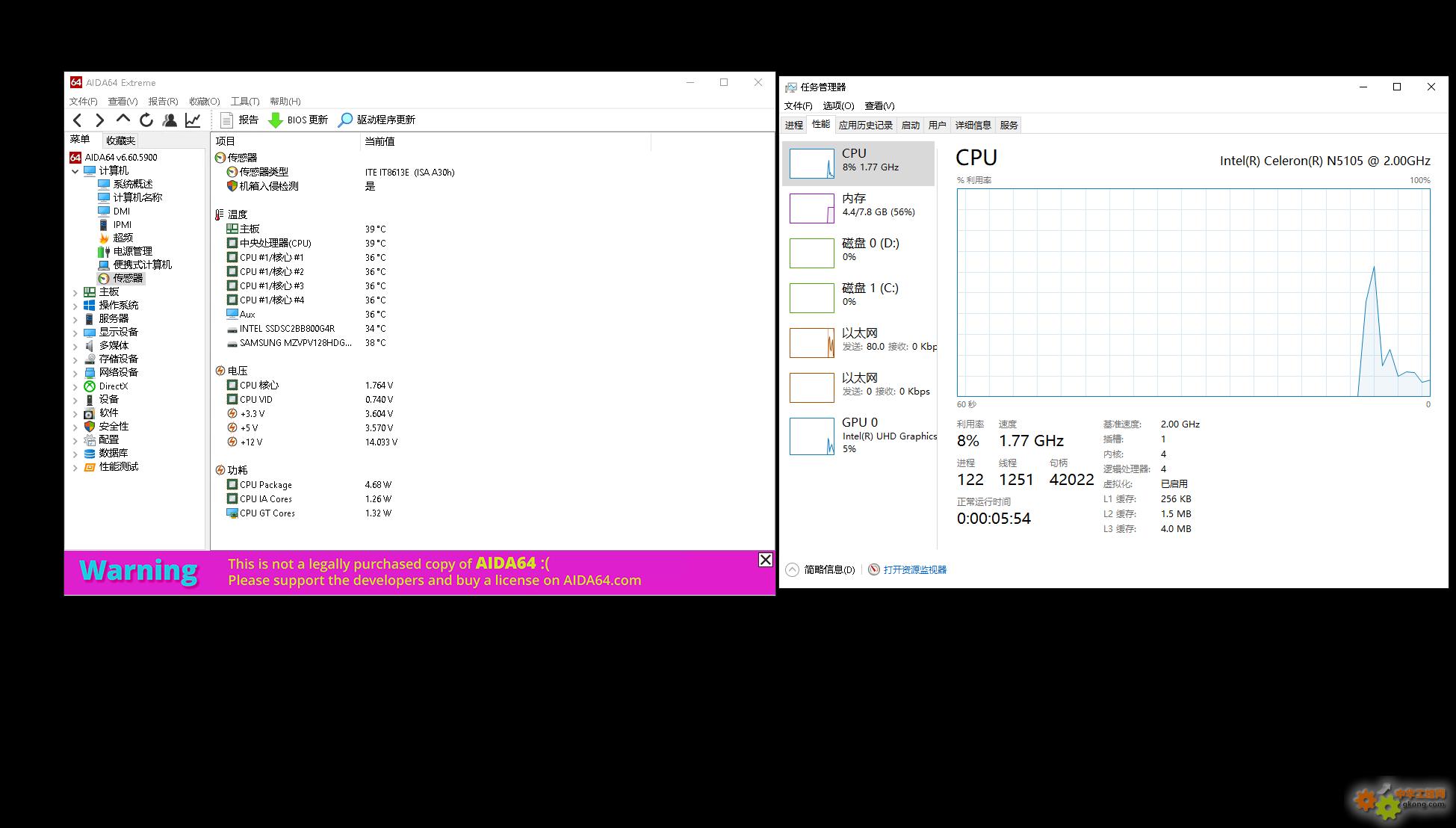

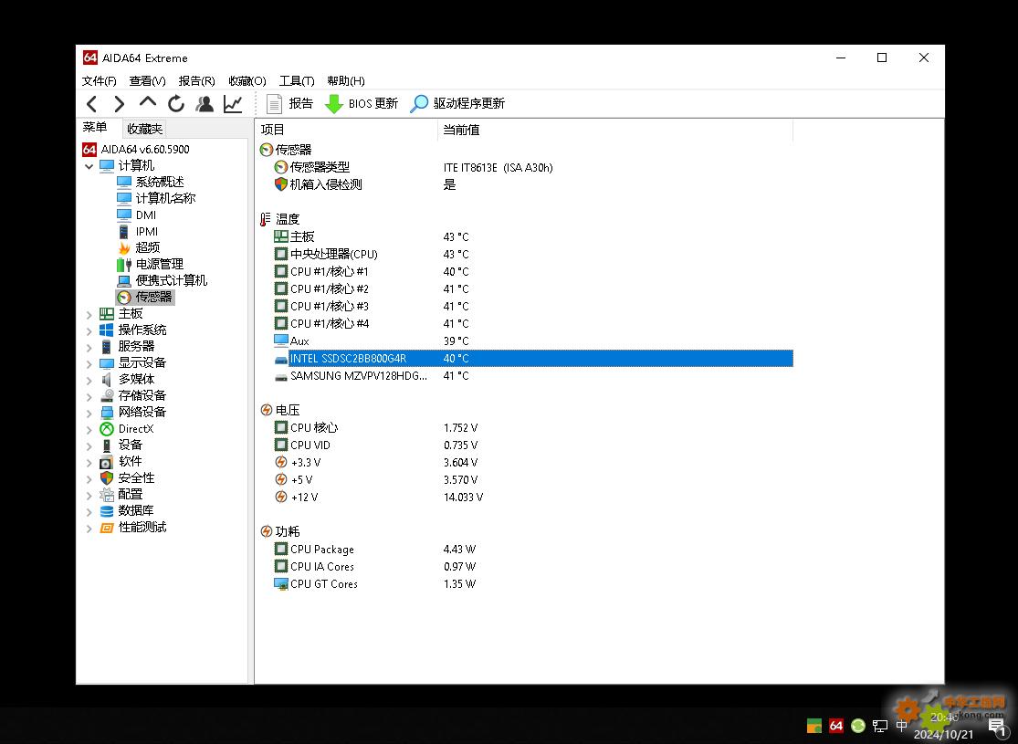

发表于:2024/10/21 22:12:41
#17楼
http://bnn.x3322.net:44/
先上HTTP文件服务器功能
基本符合预期,N5105都吐槽热,确实热。但是感觉能压住,环境温度20°左右,现在温度44度,夏天35的话,45+15=60度。

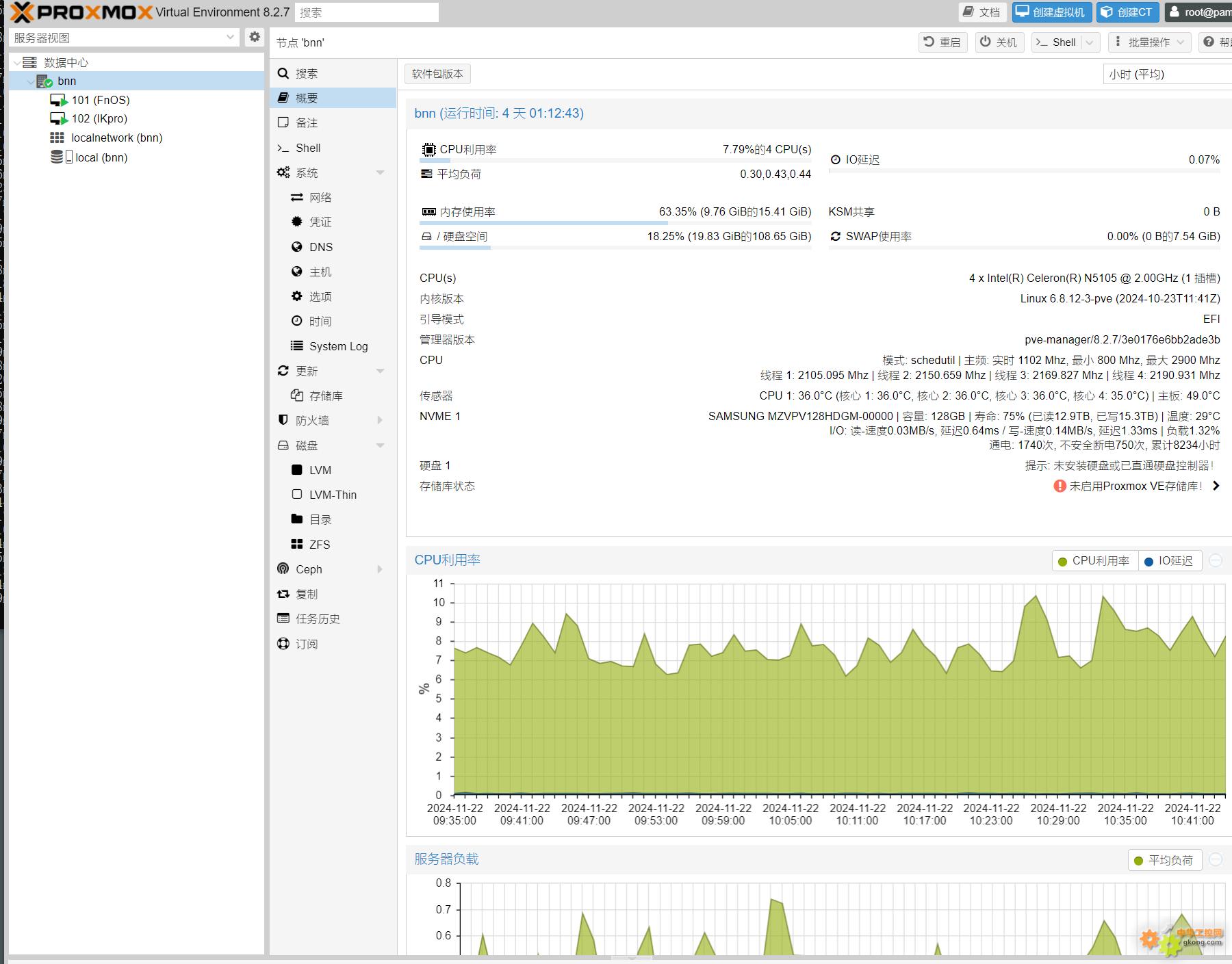

我近期买的时光坞N3,现在又出N3 PLUS了,价格差不多都是400左右。cpu是arm的4核,内存2G,plus是4G。我的需求也不多,存个相册,电影电视剧啥的,感觉还是够用的。
如果楼主爱折腾的话,你这套系统可以这么试试,我个人感觉,装个pve,然后在pve里装爱快和fnOS,不过这都是我想象的,楼主要是有兴趣可以试试。
清泉石上,明月松间。
24286
bnnyygy
文章数:6949
年度积分:1559
历史总积分:24286
注册时间:2012/3/15
2018论坛分享达人
发表于:2024/11/22 10:46:01
#19楼
以下是引用tigermu在2024/11/22 10:41:33的发言:
你怎么知道的表情
你要弄,建议PVE系统盘弄128-256G固态就够了,
然后数据盘,直接弄个16T的机械,如果数据不多就弄个1.6T的SATA矿渣。
PS:爱快开心版<等同于企业版>,安装的时候分配4G内存,1G固态,完成以后调整成1G+1G就够用了
飞牛8G内存,剩下一点可以跑其它系统玩,
SATA控制器直通飞牛做数据盘,很完美。
