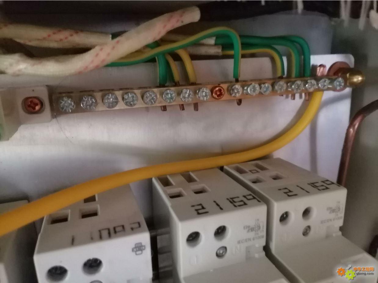

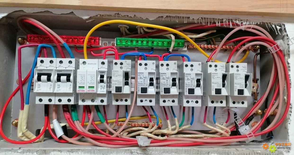

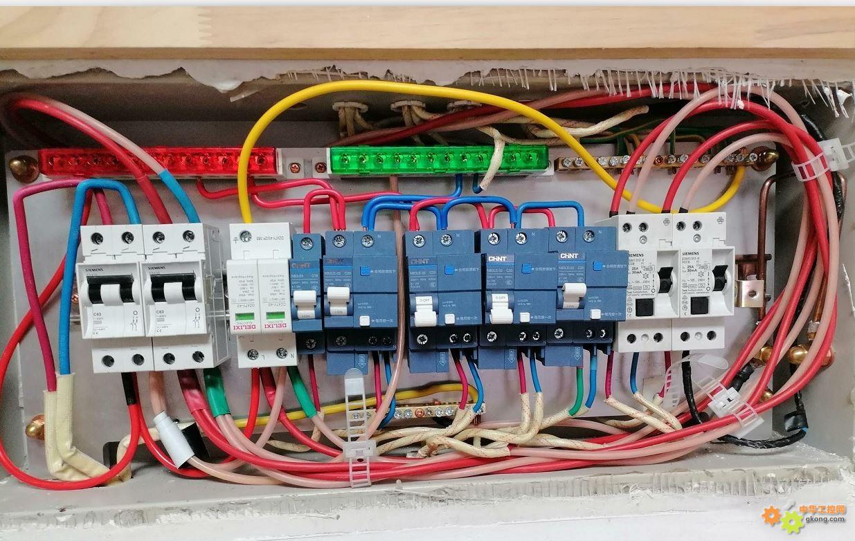

改造前
改造后

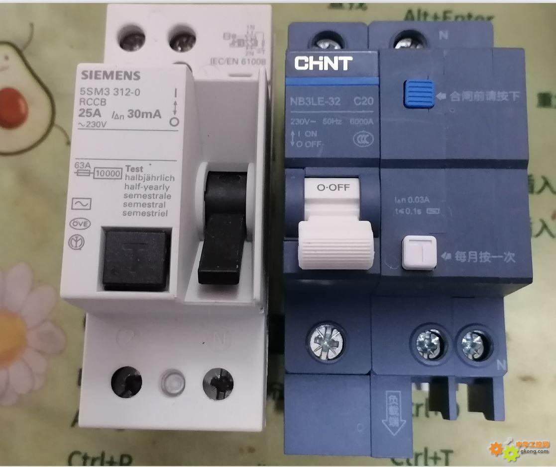

西门子漏电保护器与家里正泰漏电保护器对比一下
(体积方面 西门子的2P 比正泰1P+N体积还小)
(表面材料手感也不太一样)

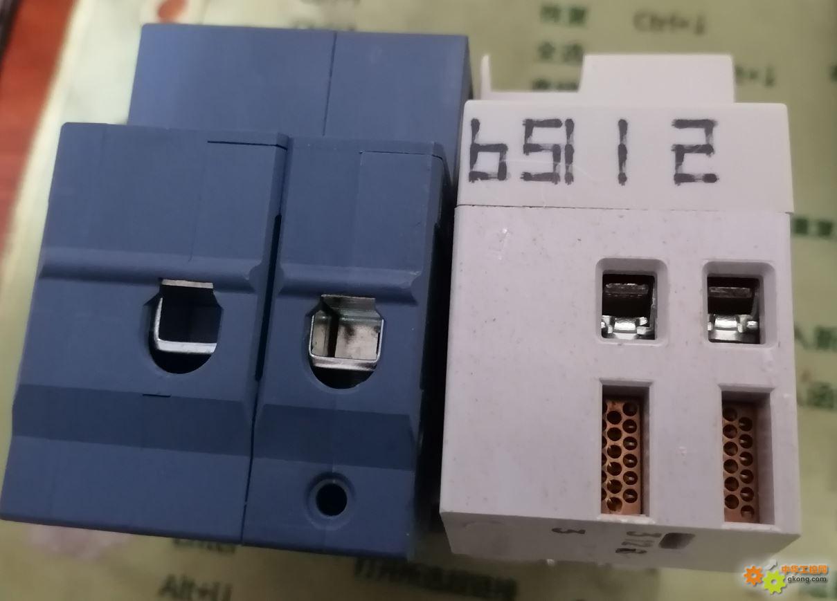

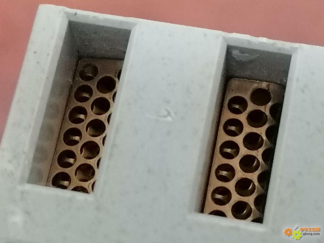

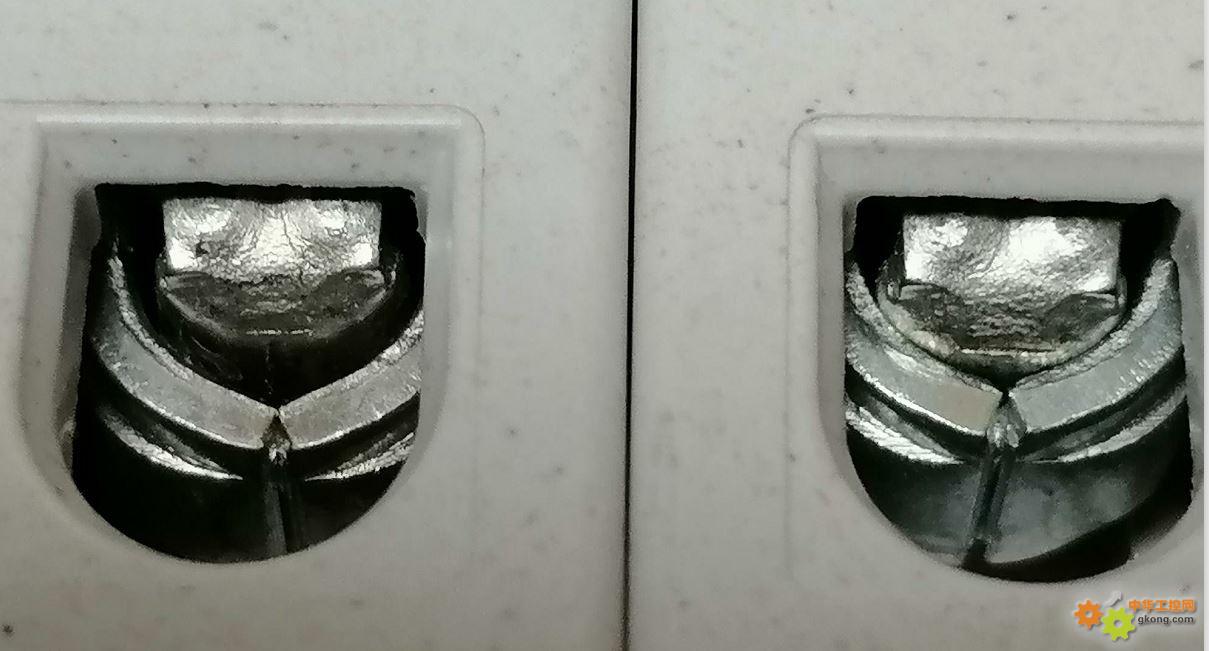

入线部位对比  (西门子入口紫铜镀银   正泰入口镀锌)
西门子的入口紫铜镀银 且旁边有两个铜质的口

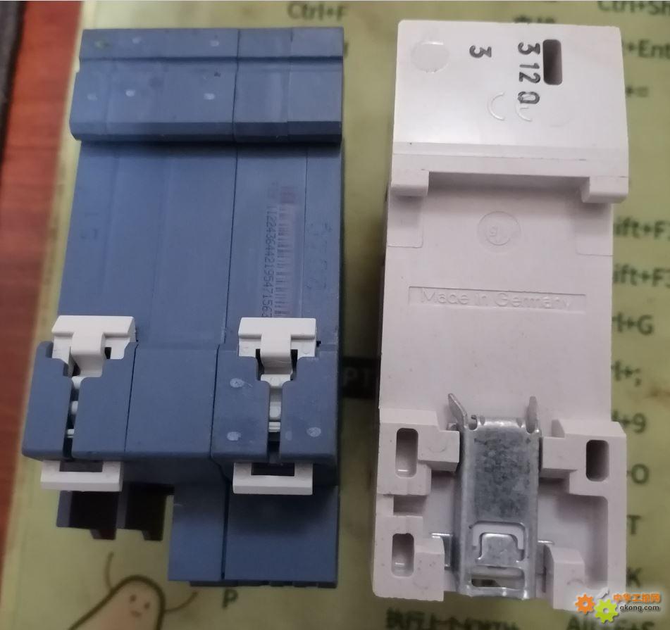

背面部位对比 (西门子一个卡口是铁的  正泰2个卡口是塑料的)

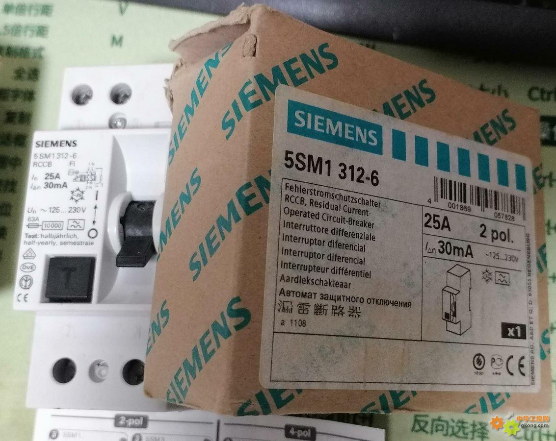

个人把两种型号西门子漏电保护器  分别测试了一下(用钳子把其中一个漏保的外壳掰掉一块 发现材料有陶瓷成分)
两种西门子漏电保护器都带有包装盒 与说明书 只是包装盒有些老旧 说明书上有污汁(德国原产)
现在西门子的漏保都是国产的,国产的材料与德国原产的材质有明显区别不同
