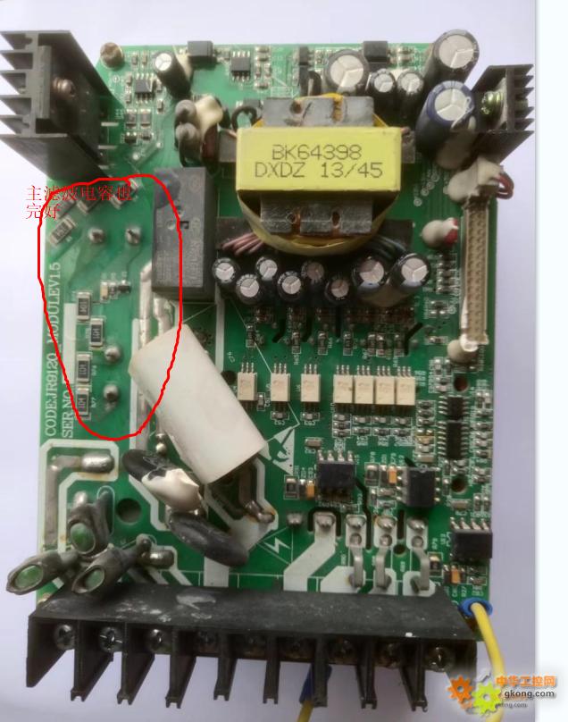

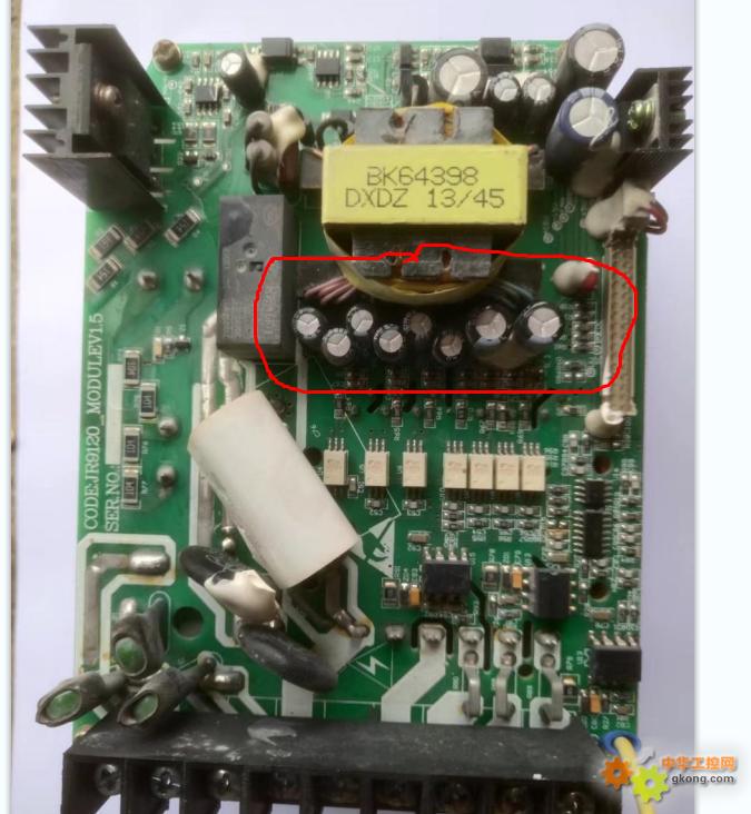

#15楼
回复 #14楼 A变频器VX7I
这些电容拆掉,逐个用ESR电容表检测,都符合正常的范围。
另外一台,故障和这台完全一样,怀疑是这种变频器的通病。
[此贴子已经被作者于2024/8/16 14:55:56编辑过]
