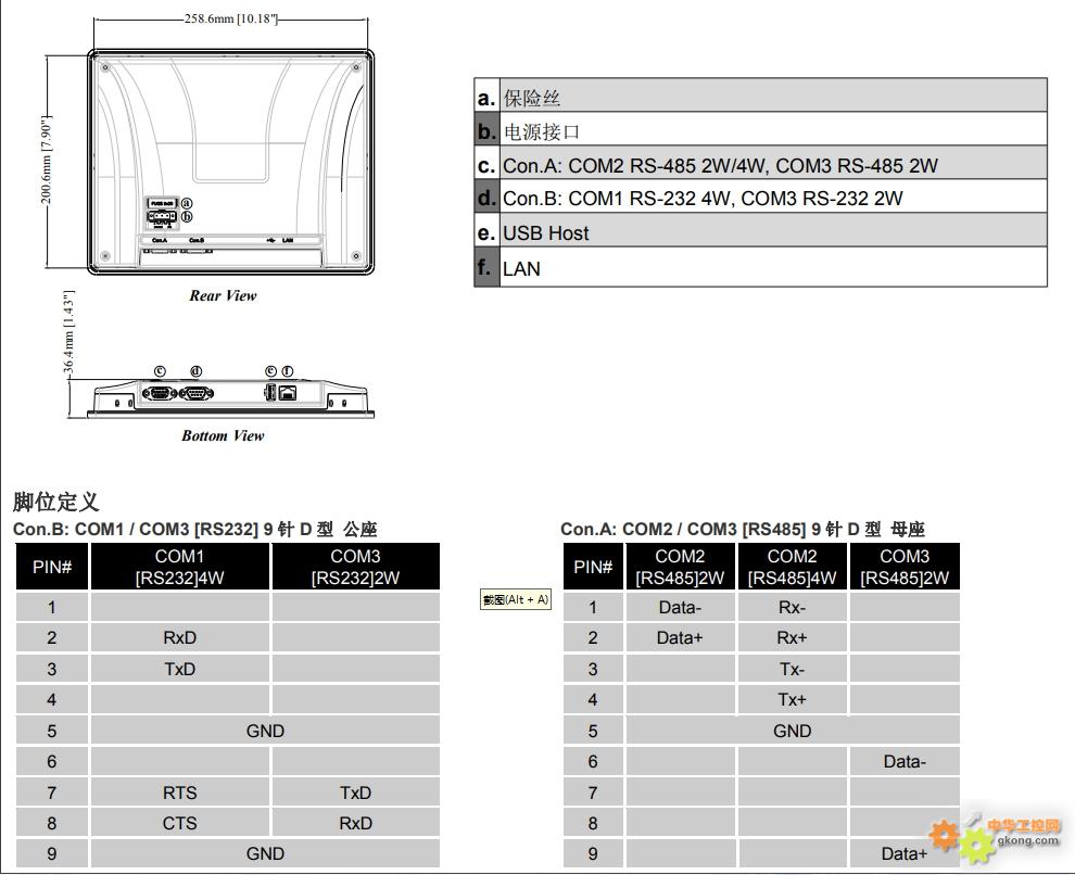

以下是引用伯牙的弦断了在2024/2/18 10:41:56的发言:
PLC是西门子S7-200 smart,485的端口接了触摸屏,可扩展部分装了一个电池板
如果数码管支持232,那就好办了,触摸屏那边一个用285连PLC,一个用232连数码管

对,目前的思路就是这样的,这几天就过去调试

触摸屏上面232  485口都有,不同的针脚了
或者plc加个通讯板也可以
