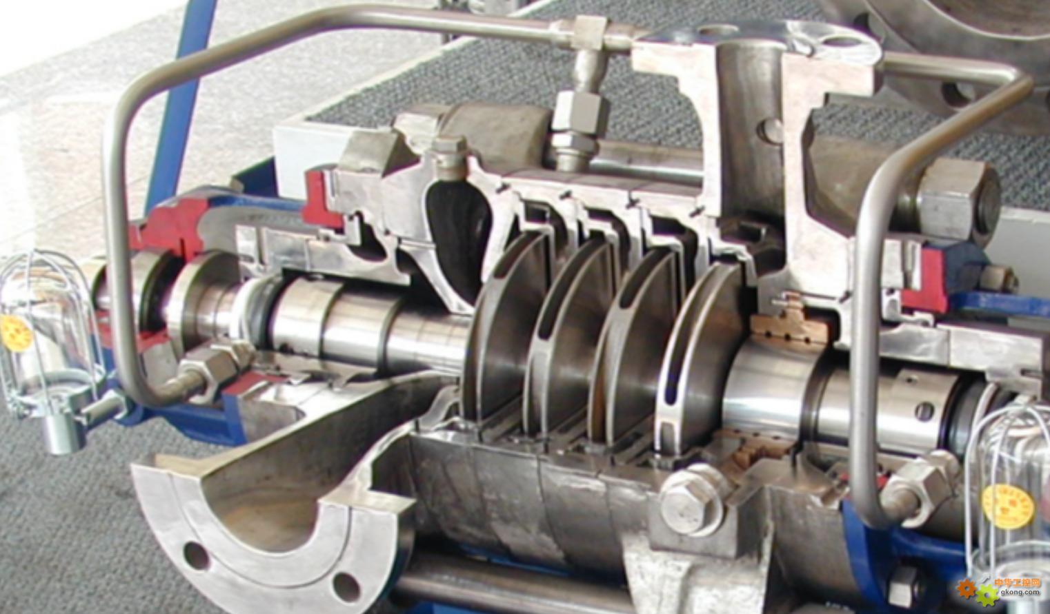

大部分都是这种闭式叶轮,泵侧面是进水口,顶部的是出水口,可以说叶轮旋转对着出水口行成类似抛甩的作用,叶轮反向转其实也出水,只是流量和压力都低很多。

方向是对的。

转向对,但现实中这样叶轮很少,一般叶轮是中部有一圆孔,液体通过圆孔旋入,由离心叶片甩出。

方向对

开式叶轮
