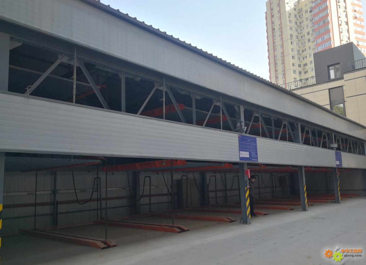

MX+OF:当你的系统需要断右侧空开所接电路时,就给它一个电压,它就断开空开
比如这个已经15年的立体车库,当上升/下降的极限开关被触发就断开空开,在车库运行时,按下急停or有人(物)触发关电检测,也通过它断开空开。
车库没运行时,按急停or光电被触发只是报警,那种情况有显示屏提示。
最左侧的是用来通知PLC空开跳闸了
这个只是分断断路器和辅助触点的功能,不是能控制合闸的功能。
