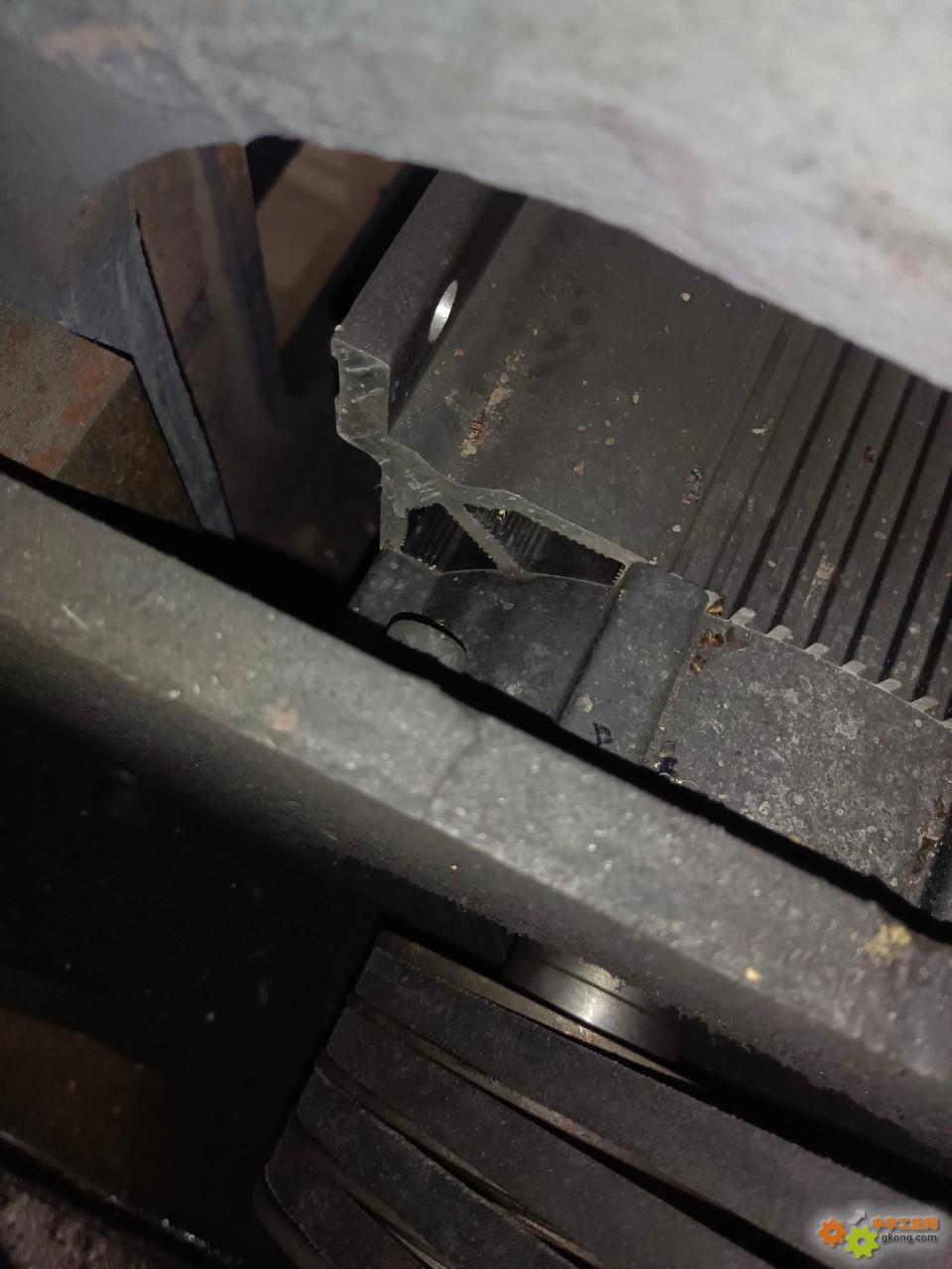

感觉是减重,散热

以下是引用877476825在2023/11/29 19:16:02的发言:
感觉是减重,散热
散热的话,做成开口的孔,应该像普通电动机散热片鳍,更好吧!.

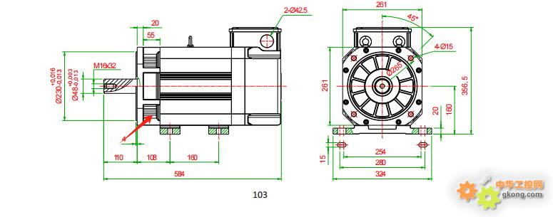

以下是引用lvpretend在2023/11/29 16:39:10的发言:
这个位置应该在电机端盖内部,两个端盖就把电机密封了,没有外来空气对流,没有办法散热。电机散热依靠外壳鳍片,金属导热能力强于空气,我还是觉得是减重。
看红色箭头处,端盖避空了
再看实物图,当然这个电机不一样,外壳是铝壳的,并不是硅钢片外壳的,不过原理是一样的。
[此贴子已经被作者于2023/11/30 10:22:10编辑过]

#13楼
以下是引用10011001在2023/11/30 9:49:44的发言:
感觉是减重,散热
这样做有效的增加了散热面积

#14楼
回复 #12楼 1053370790
有道理!看来这个电机的端盖应该就是有在对应位置开孔。

#15楼
这是功率较大伺服电机,可能是为了增大散热表面积。

#16楼
是加工时的定位孔

以下是引用1053370790在2023/11/30 10:19:02的发言:
看红色箭头处,端盖避空了
这个孔可以理解為就是支持方形棱角的作用,这是铝合金挤出的形狀。电机壳体散热还有散熱鳍片

#18楼
散热几率大,减重可能不是。
