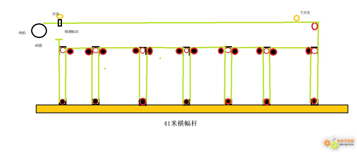

目前解决方案
由于是41m长,宽80cm的一个横幅,不易用n电机驱动~避免发生横幅扭曲,所以使用一个电机
一共4组同柜,还用PLC?
1.使用PLC,码盘+原点开关
2.使用普通开关做上下限位开关
方法1,简单程序就可解决,成本高
方法2,二个限位开关能否正确安装是关键

以下是引用xianban7在2023/11/24 11:45:50的发言:
这不就是电动卷闸门吗,有带遥控的,电机位置有上下限位开关
电机位置上安装限位开关?这个还是与卷帘门不一样

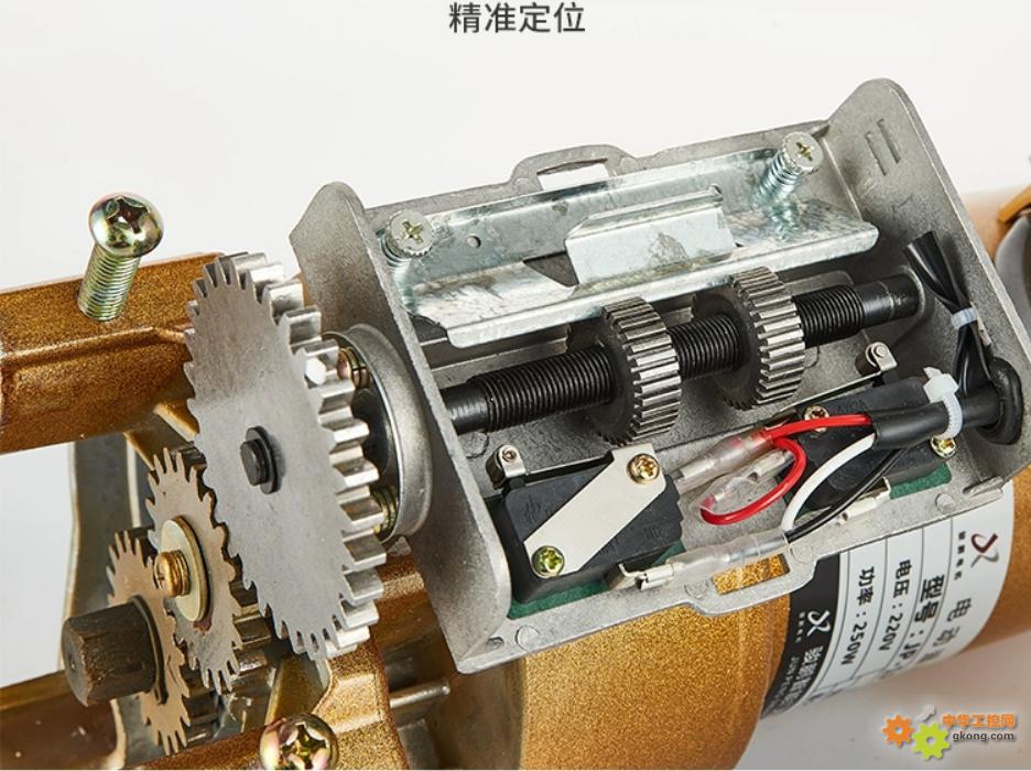

#15楼
回复 #14楼 xianban7
谢谢,将近5米的行程,不知可否直接使用
快乐 幸福 自由 比什么都重要
10942
xianban7
文章数:293
年度积分:759
历史总积分:10942
注册时间:2009/5/12
发表于:2023/11/24 14:18:04
#16楼
估计没有,要自己改动一下,这东西整套下来还不到1千,几百公斤没问题,遥控啥都有了,还带刹车。不过想要报高价还得上PLC表情

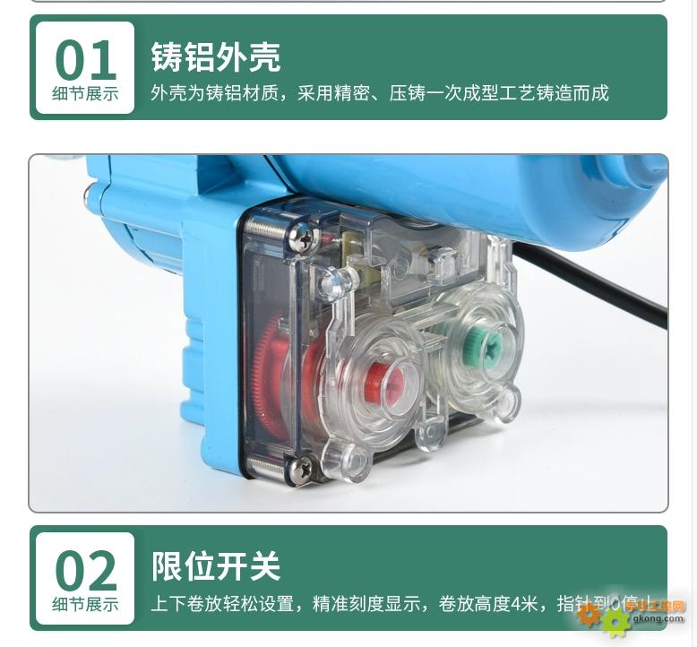

#18楼
回复 #8楼 知道一点
大的是卷帘机,卷毛毡帘、草帘的,很有劲。这玩意一般都不装限位,靠人看着;或者装个行程开关,碰一下。
小的这个是卷膜机,卷大棚塑料膜的。上面的红色和绿色的旋钮就是上下限位。
