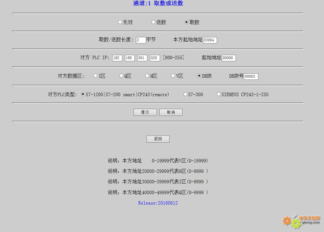

3 博图读取控制空调面板,可间接读取S06PLC的数据,S06内置plc间PUT/GET通讯方式,在S06通讯插件界面即可进行设置。具体设置如下图
4 连接博图对比200编程软件即可看到数据已经读取成功
  注意博图里面,优化的块不要勾选,允许来自远程对象的PUT/GET通信访问要勾选

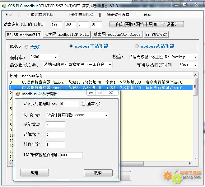

测试目的:S06PLC通过填表式读取MODBUS RTU协议的仪表和由SR20模拟的从站的数据,并由wincc直接读取数据
硬件:S06PLC      SR20SMART PLC   RS485温湿度变送器
软件:SMART编程软件  WINCC
下载CPU S06通讯组态插件:点击下载
http://www.dl-winbest.com/download/S06_Config.rar
RS485温湿度变送器技术参数
RS485温湿度变送器参数设置如下
       从站地址:    2
       波特率:      9600
       奇偶校验      无校验
       数据位停止位   8数据位1停止位
SR20PLC模拟从站参数设置如下
       从站地址:   1
       波特率:      9600
       奇偶校验      无校验
       数据位停止位   8数据位1停止位
1  打开smart编程软件 模拟485从站  SR20PLC IP地址为192.168.1.25  编写485通讯程序如下图

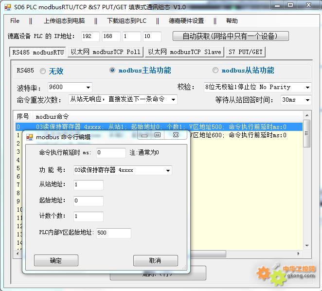

2打开S06附带的通讯插件,填写对应的MODBUS RTU参数,如下图

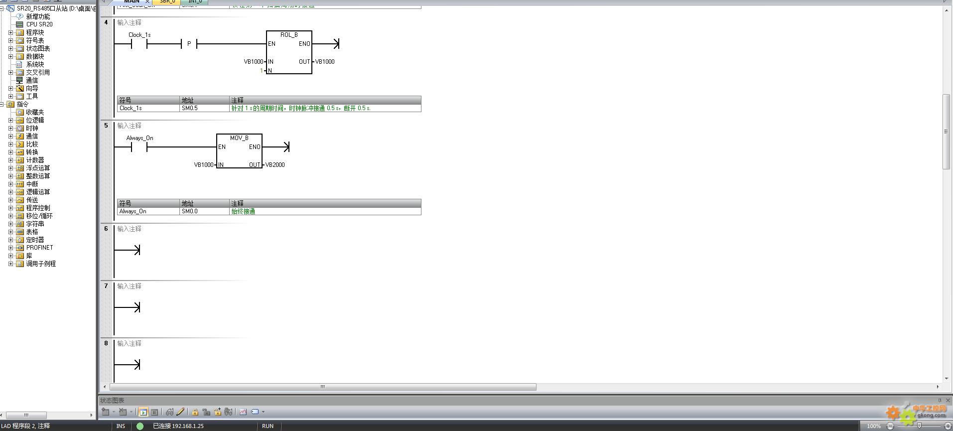

3 打开200smart编程软件,进行监控,监控地址为VW500/VW600,监控数据如下
可见数据可以完整的读取上来,而且每条指令都对应一个特殊地址,当485通讯中断时 地址数据会由1变成0(通讯正常时为1,通讯中断时为0).
4 上位机软件(wincc)直接监控S06的数据地址如vw500、vw600(V区与DB块对应关系可通过软件换算..\自己的资料\SWITCH 值换算关系\corresponding),在wincc所用驱动为300tcp/ip驱动,wincc数据监控如下图

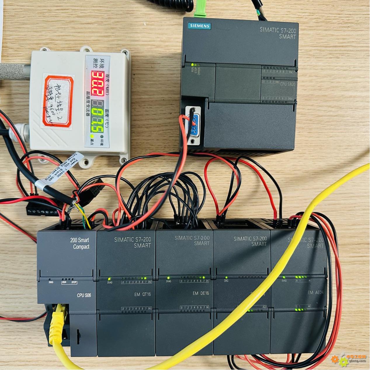

5 实际现场接线设备如下图
