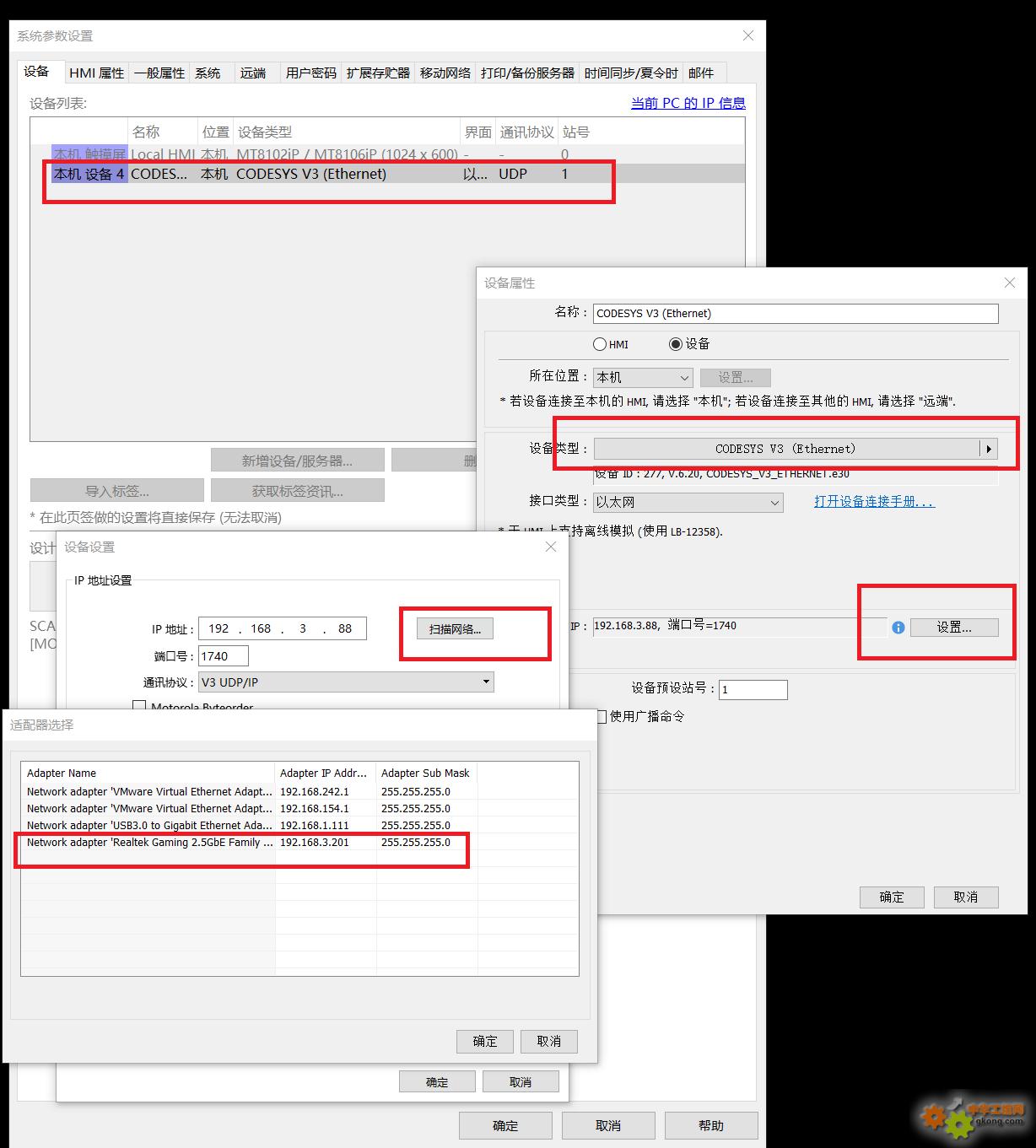

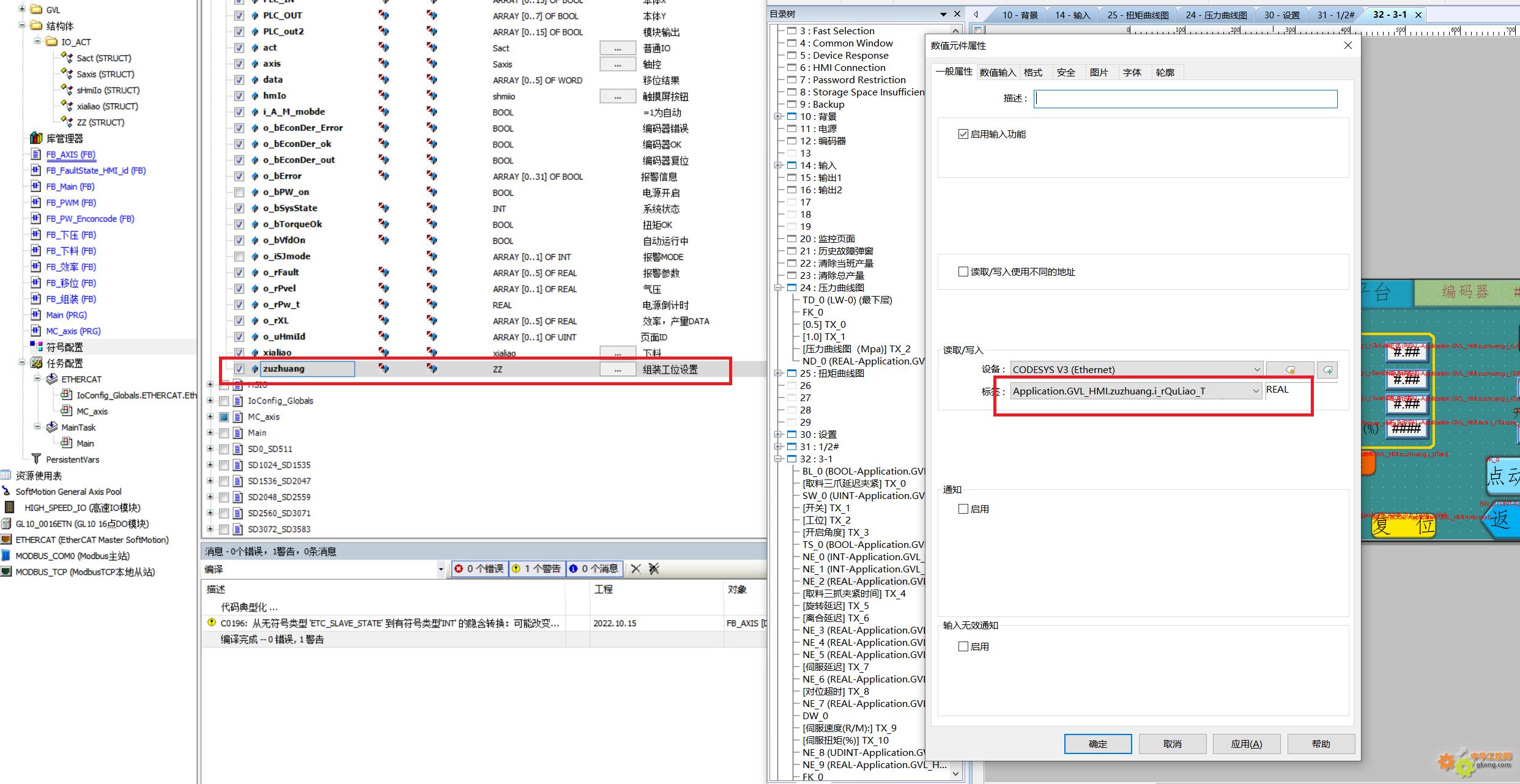

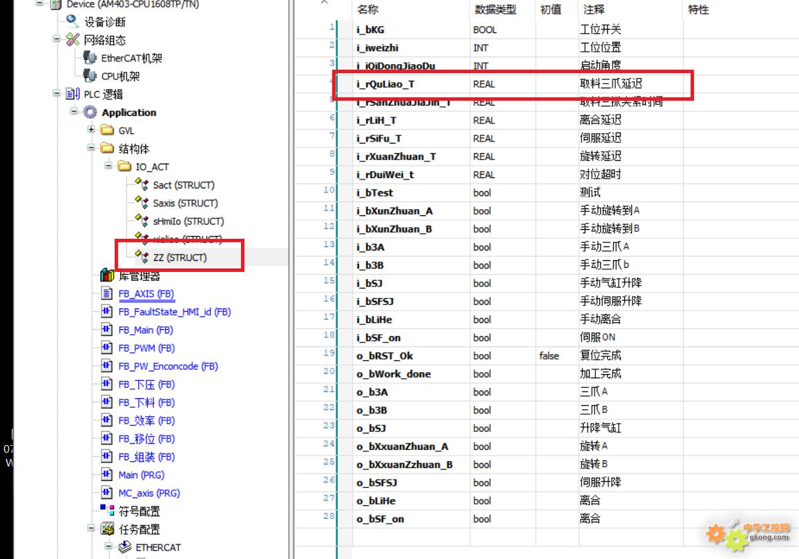

codesys就这单蛋疼,不像传统PLC,很方便的上载,不下载源码就不能上载;(二手价格也是白菜价,估计大家不习惯吧)
密码干嘛的,我还真没研究过,不下载源码,别人看不到程序的~~
ps:如果和HMI是OPC_UA通讯,看到触摸屏数据也没用啊。(当然,也有办法,触摸屏可以自动扫描OPC_UA变量,前提是权限OK)
附上之前做过一个AM402+威纶通的:
OPC通讯,变量还有结构体,我PLC和HMI编程根部不需要知道绝对地址。
如图:

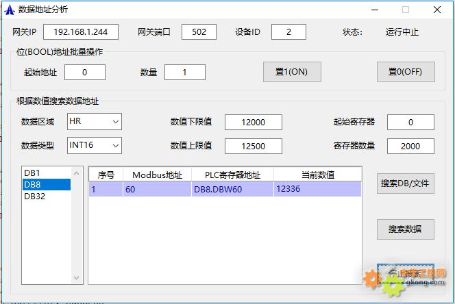

有一种根据触摸屏显示的数值,搜索寄存器地址的数据采集网关的,如下图:
附件中有相关资料软件,上图在"工具->数据地址分析"路径打开。

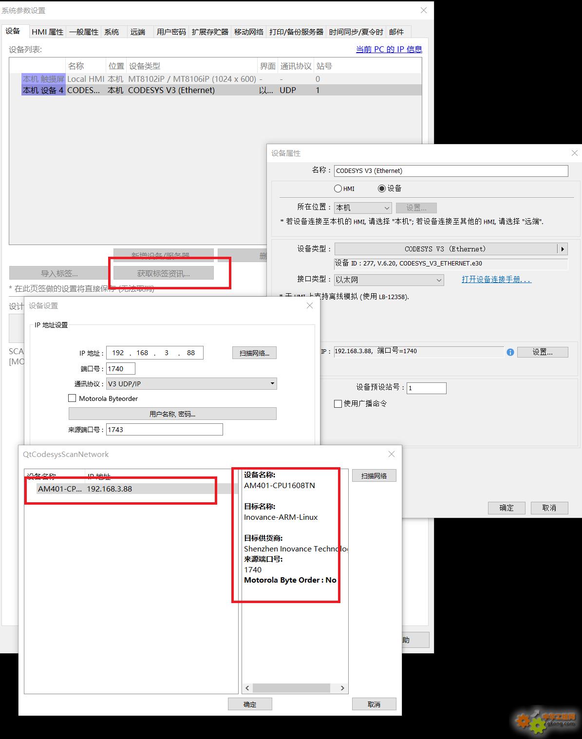

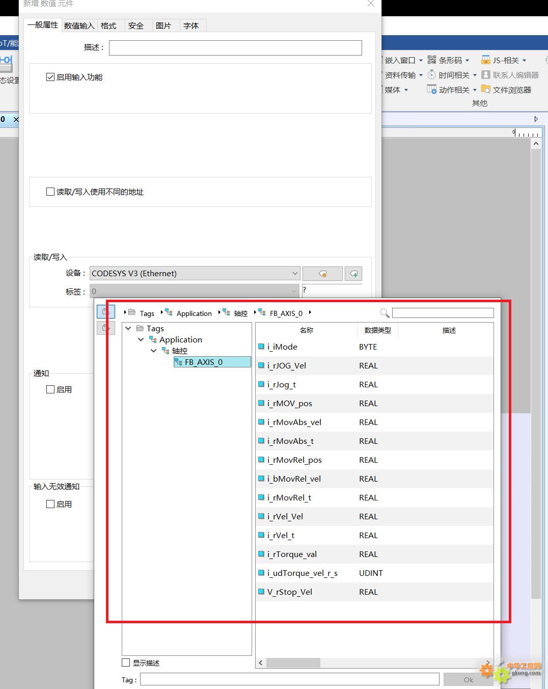

楼主不妨试试用触摸屏软件去读一下变量;
我用的威纶通,驱动齐全,更新也快
如果是是OPC_UA,大概率是可以读到的
1,添加一个带LAN口的触摸屏
2,添加PLC协议是 codesys V3(如图)
3,修改PLC地址端口,或则用扫描工具扫描
3,点击获取标签,如果以前是OPC_UA通讯就可以读出来~
~~~~~~只能试试~祝好运~

以下是引用知道一点在2023/11/1 11:49:56的发言:
如果有原程序,在监控某个区的数据是不是像CJ那样方便?
这关系到找故障点的方便与否,比如立体车库,动一牵全身,HMI又做的不到位
可以监控变量吧,习惯了都一样,编程趋势是少用绝对地址编程。
都是标签编程,具体地址PLC编程软件自己分配。
