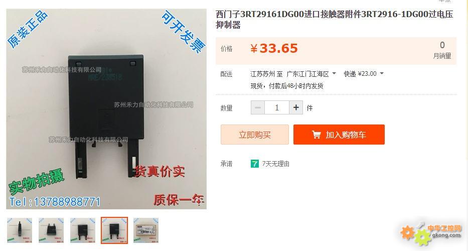

请教
它是如何吸收浪涌的
安装5楼提供的资料,1RE不吸合情况下,变压器就可以得电工作......
不是5楼那个东西
西门子用的是热敏电阻?
【热敏电阻工作原理 将热敏电阻安装在电路中使用时,热敏电阻在环境温度相同时,动作时间随着电流的增加而急剧缩短;热敏电阻在环境温度相对较高时具有更短的动作时间和较小的维持电流及动作电流。 当电路正常工作时,热敏电阻温度与室温相近、电阻很小,串联在电路中不会阻碍电流通过;而当电路因故障而出现过电流时,热敏电阻由于发热功率增加导致温度上升,当温度超过开关温度时,电阻瞬间会剧增,回路中的电流迅速减小到安全值。】
网上查的热敏电阻工作原理。
是不是压敏电阻or组合器件
【压敏电阻的工作原理:压敏电阻相当于一个可变电阻,它是并联于电路中。当电路正常工作时,它的阻抗很大,漏电流很小,相当于开路,对电路几乎没有影响。但当一个很高的突波电压到来时,压敏电阻的电阻值瞬间下降,使它可以流过很大的电流,同时将电压钳位在一定数值。由于压敏电阻的突波电压值取决于它的物理尺寸,因而有可能获得不同的浪涌电流值。】
【主要作用: 压敏电阻主要应用于雷击、浪涌等的瞬态过电压保护。】
但文中说是并联
有能详解这个器件是如何吸收浪涌的吗?

#15楼
回复 #14楼 知道一点
我又没拆过,咋知道里面是个啥
