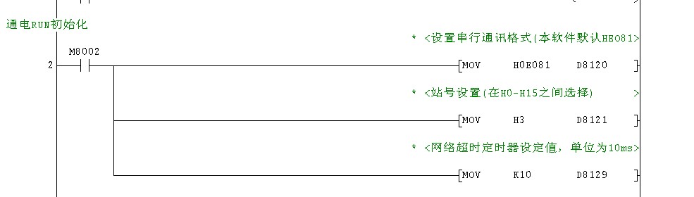

一, PCtoFX-2005采用FX系列PLC编程口通讯协议(RS422通讯)。硬件连线与三菱公司生产的GX Developer编程软件所用的连线完全一致,故可利用现有的连线便可对FX系列PLC通讯!如下图:
二,PCLink-2005和RS485模块进行通讯,可组成1:N通讯网络。同一网络上最多可连接16个站。只要改变一下通讯参数就可轻易控制网络中的任一台PLC。硬件连线如下图:

软件几个主界面如下:
PCLink-2005 PLC测设置方法(PCtofx-2005无需设置)
