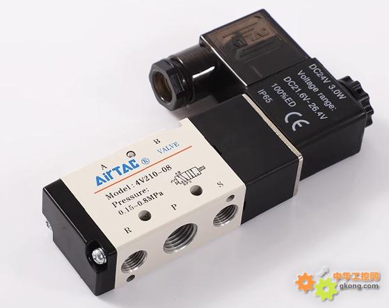

看来我们这落后了。我们这是直接控制电磁阀。
小功率的没必要,图中这个才3W,3/24=0.125,才125ma

我一般加中间继电器。

PLC本身是晶体管输出,3-8秒会动作一次

功率是不大,电压24V,功率为3W左右,不过电磁阀是感性负载启动时会有冲击电流,PLC是晶体管型的,之前输出点位被烧坏过。

我之前选了一款国产的固态继电器,但用了两个月后就陆续开始问题,现在想找个替代的,我知道相关产品很多,但产品质量出过一次问题不想再出现了,想找个大家实际用过质量可靠的产品,如果有的话帮忙推荐一下。

电磁阀是DC24V,3W的,3-8秒回动作一次,PLC点位烧坏过所以后面加了一款国产的固态继电器,没想好固态继电器质量不行,用了两个月后陆续出现问题,现在想找个可替代的,求推荐。
