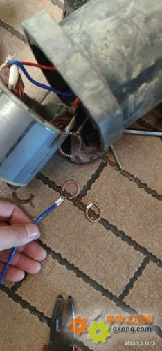

以下是引用bnnyygy在2023/9/3 20:06:33的发言:
1楼图2,是压接的,
我怕高温焊锡熔化,还是想压接,但是没看到留有位置,
过两天买的配件到了,我试试。
碳刷座会有多高的温度,能有200℃吗?
看来你是外行啦。

#13楼
碳刷座的温度不高,就是比常温高点,总不会超过90度吧

这样试试

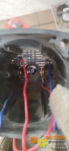

#15楼
回复 #10楼 bnnyygy
感觉还行

#16楼
这个是连接导电件,既然都烧断了,也许转子或定子有问题了。可以先换个试试。如果碳刷没问题,更换后旋转无力火花大,可以考虑转子或定子局部短路了。

#17楼
回复 #16楼 pdthtzb
下雨天,长时间使用,估计是进水引起的。或者是碳刷,有一个碳刷后面的弹簧都断了,并且明显看到发热。
使用的时候是长时间使用,估计也是损坏原因
