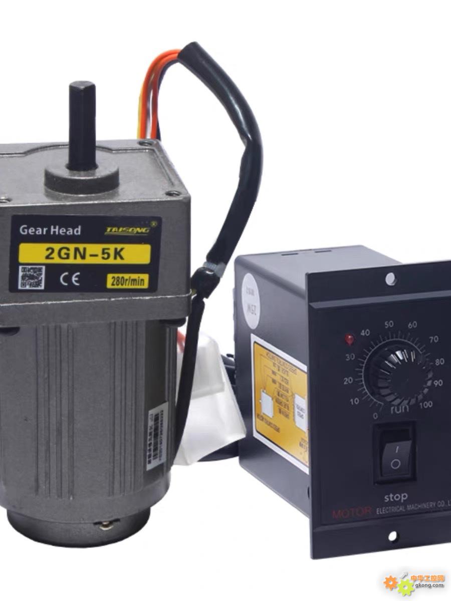

以下是引用A罗志恒13880在2023/8/30 10:36:22的发言:
变频器是常用的,也有很多单相的变频器,但是变频器好几百一个,而调速器几十到100左右,用的也多。所以我就在想什么时候用调速器要好点。
你说的那种调速器是调单相电机的,并且电机后面有速度反馈发电机的
而变频器是调三相电机的,两者的电机都是不一样的。
所谓的单相变频器只是变频器的进线是单相220的,而输出的是三相220,
你不要以为单相变频器是接单相电机的(当然淘宝上也有那么几家小公司卖这种能接单相电机的)
小的三相电机(一般2.2Kw以下)绕组如果星型接法就接三相380,如果是三角形接法就接三相220。
所以在你决定用那种方式调速时,首先要确定电机,下图中这样的小电机也有三相的。
如果在实际工程中需要经常自动调速或者调试需要在触摸屏上控制,那就选择三相电机加变频器
如果只是偶尔的调一下速度,那就可以选择调速器这种方式。

回复 #9楼 YXBK
调速器确实是对应的专用单相电机,我都没注意,以为是普通单相电机就可以了。
