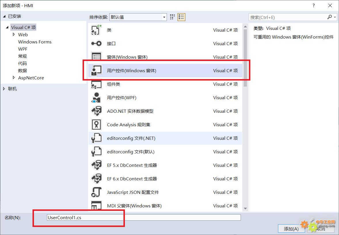

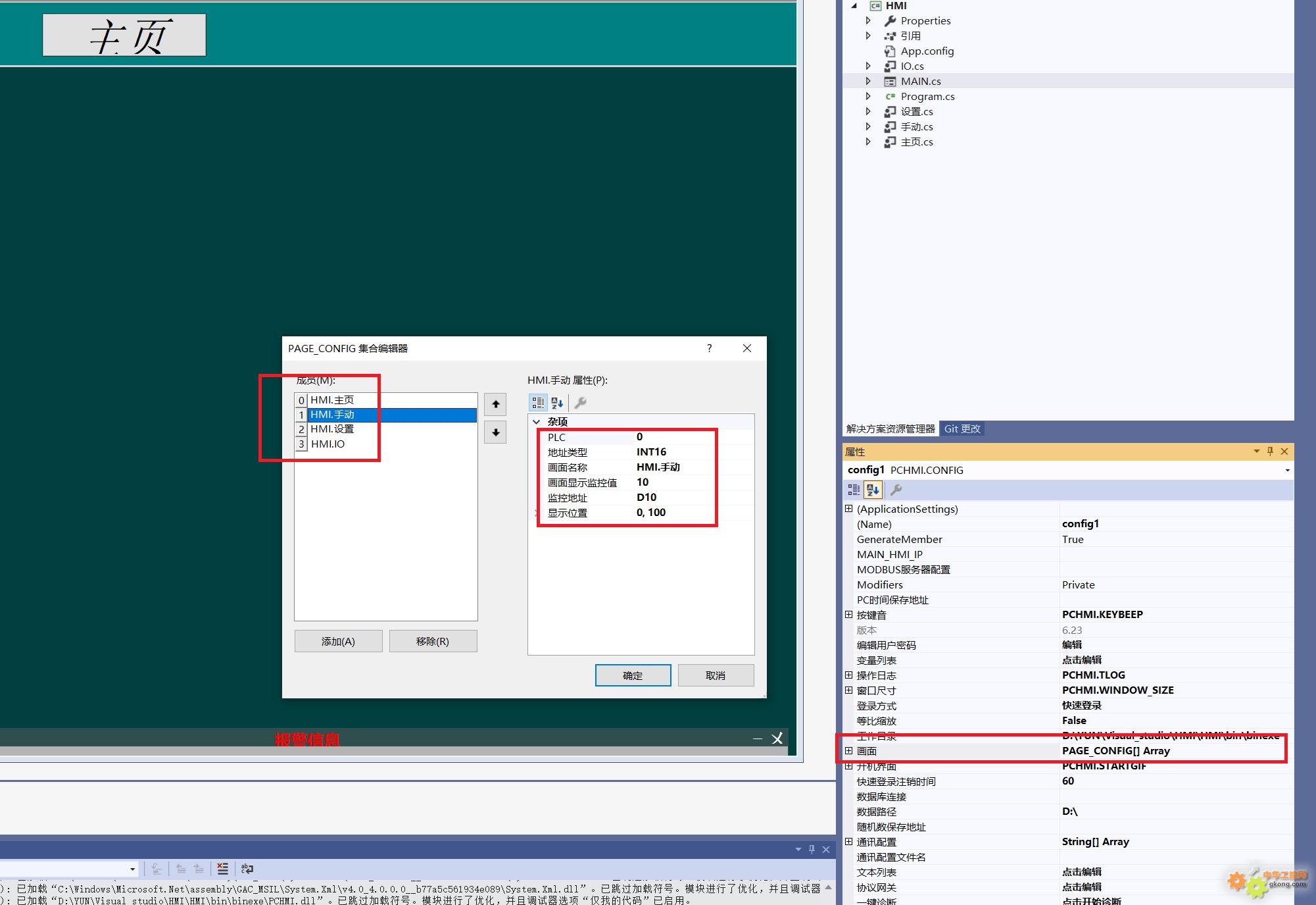

昨天测试MODBUS_RTU 不支持04功能吗。作者回复的。
今天来测试下页面切换功能;
截图+工程打包吧
切换原理:config1里面,画面,点开就可以设置
地址类型,我这里用的INT16,
画面地址就是工程名字.画面;例如我这里是:HMI.手动
画面显示监控值:就是该寄存器=多少的时候,这个画面显示出来;
监视地址就是操作地址,我这里用的PLC的D10
画面位置:就是现实画面X Y位置;
PS:这个和普通用的PLC有点差异,说白了,还是只有一个页面,其他页面不过是在初始页面来回切换;可以把那个初始页面当成普通HMI的背景页面;

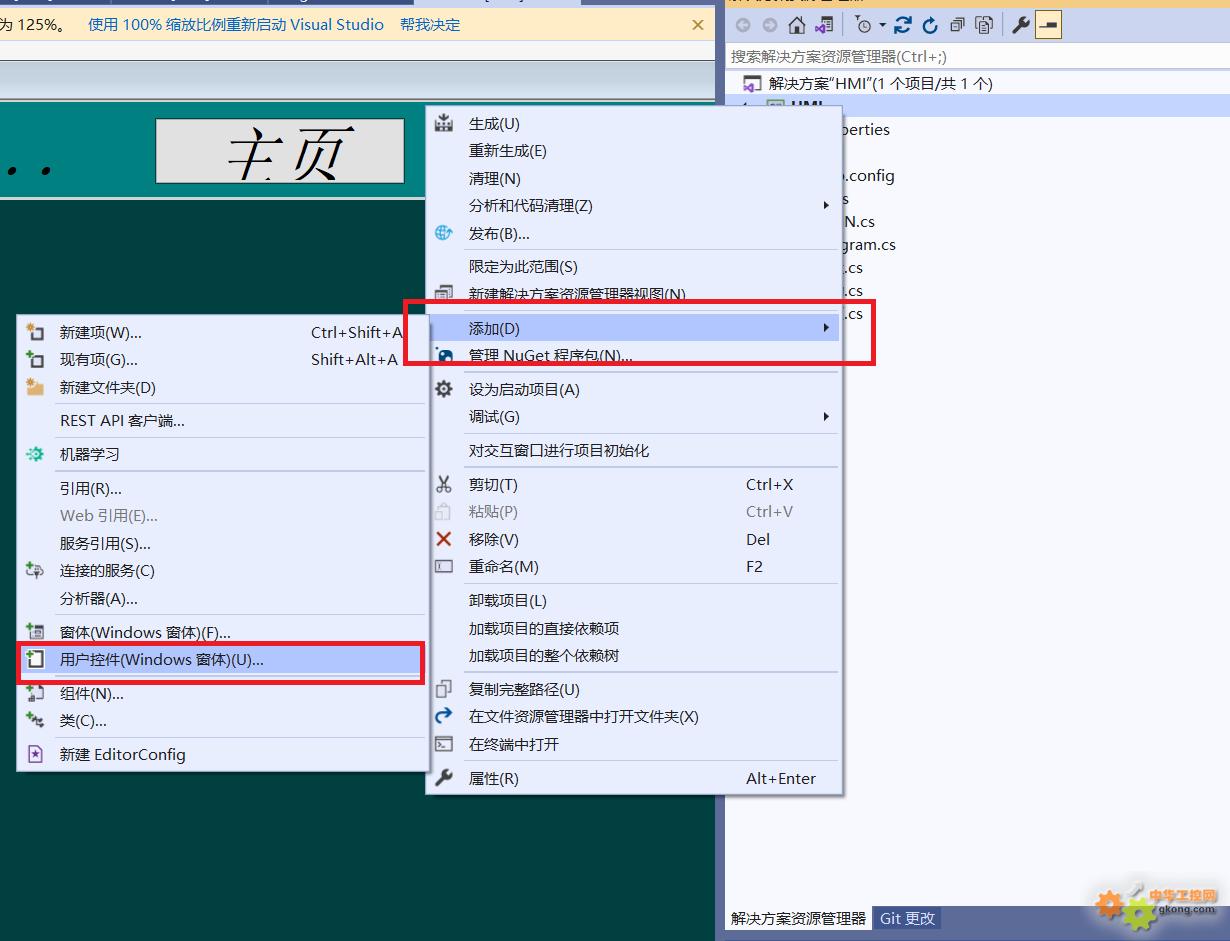

忘了,工程新建好以后,得线添加对应的“子页面”;
工程项目名字上面右键---添加----用户控件。。。把页面名字填好。
PS,别去复制现成的,会报错。。。
其实和普通HMI操作是一样的,至少我是这样用的,画面地址用寄存器来控制,PLC初始化,报警等等也可以参与画面切换提醒;
附件如下,没有PLC会提示报错,但是不影响点点点,
HMI\HMI\bin\binexe\hmi.exe 文件运行,很小。整个工程才2M多,我是把整个工程打包了,HMI.sln可以用Visual Studio 打开,我用的是2019
附件:
