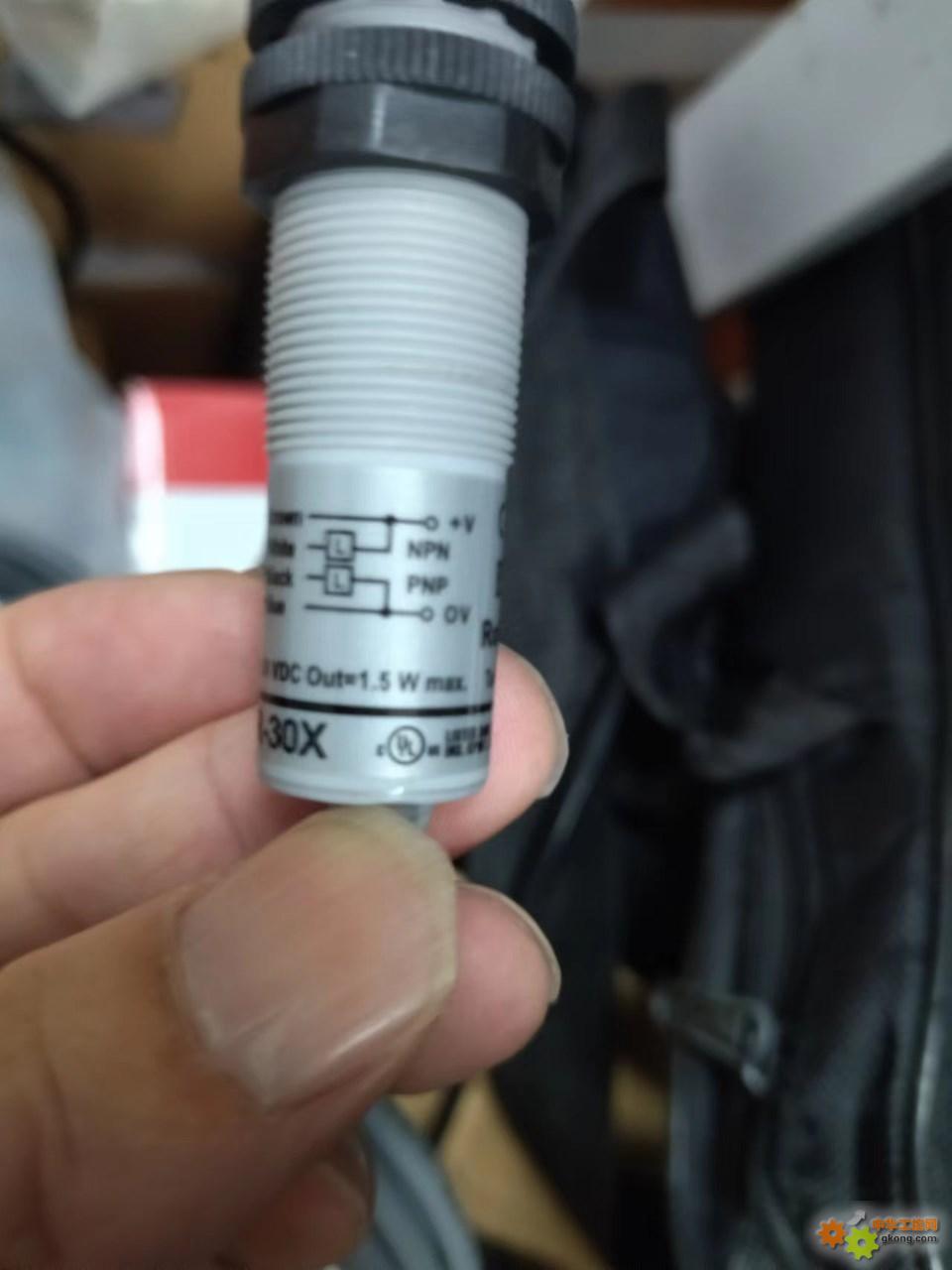

以下是引用ZCMY在2023/8/8 14:30:23的发言:
以下是引用秀空在2023/8/8 8:40:27的发言:
有的是一个PNP另一个是NPN.
这个极少见,一般的NPN PNP是对应不同的型号,线上标的control的就是切换通光还是遮光动作用的;
有用过。

#11楼
图没有传成功。

#12楼
也有可能是控制输出是高电平还是低电平的

#13楼
几种都用过,有NC/NO选择的,有的是遮光是否输出的;还有的是NPN,和PNP两种输出的。根据自己实际需求来用
