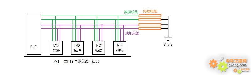

       ET200SP CN的性能,它每1毫秒要通过100M的以太网线与西门子S7-1500、S7-1200、S7-300进行输入/输出的数据交换,因此数据的实时性是非常的高;这也就是为什么西门子近年来主推profinetIO产品的原因,因为它的输入/输出速度已经与它本身自带的IO总线速度相当;而且随着千兆以太网的到来,profinet-IO 速度还会更快,它亦是大势所趋;其意义就是你可以选用各种不同规格的PLC头,但它的身子(输入/输出模块)全是用smart200 的IO模块;
       这里我要介绍一下s7-200smart ,它的前身是s7-200,它原先是美国公司的产品,被西门子在1992年买下,经过简单改造后于1996年左右进入中国市场,在2010年开始研发升级产品s7-200smart ,2017年左右开始大量销售.西门子在s7-200的基础上在1998年左右推出了s7-300系统,之后又推出了s7-1200、s7-1500;西门子早期的PLC产品是S5系列,它的背部总线是线性的并行数据和地址线,末端是要加终端电阻的(图1),否则会产生反射干扰,它这种线性总线有两大缺陷,一是抗干扰能力差,而且容易出现末端反射波;

       二是一但有个别IO模块的总线发送器件出现问题,就会影响数据通信,我们曾经在大庆电厂的TELEPM系统中遇到过。后来西门子从美国买来S7-200后,这两个问题才得到解决,当时美国出现了CPLD芯片(复杂可编程逻辑器件),S7-200就是使用该芯片进行总线通信的,每块IO模块都使用一块CPLD芯片,它有两条线路,一条是发送总线(串行),每个模块从左侧接收PLC发送过来的数据,如果不是给自己的就将数据转发给下一个模块(右侧);另一条接收总线;每个模块从左侧接收数据然后转发给右侧的模块或PLC;这种总线结构是依次接力式转发,线路短没有反射波干扰,也不需要终端电阻(图2);
      同时由于是点对点通讯,发送功率高,大大提高了抗电磁脉冲的干扰能力;因此S7-200在中国20年的生命周期中,一直是稳定可靠的工作着,而升级版的S7-200smart的总线是使用FPGA芯片,它比CPLD 性能更强大,也是采用接力式转发,串行总线,它速度更快,几乎能做到1毫秒与IO模块通讯两次以上(采集或输出数据)
      现在市面上的profiler-IO 产品的总线都类似早期S5的并行线型总线都要加终端电阻,你可以主意到一个突出表现,那就是它的IO模块都是非常窄的一条,为什么呢?因为太宽的话就会产生反射干扰,影响总线通讯;由于每个IO模块非常窄,这就使得接线变得非常密集,而且模块过于细小,散热也不太好,由于空间有限,也就没有继电器输出型模块,总之这种类型的产品比起s7-200smart的IO模块还是略差一点的,而ET200SP CN选用西门子smart200的IO模块就是基于以上原因

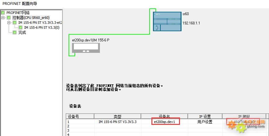

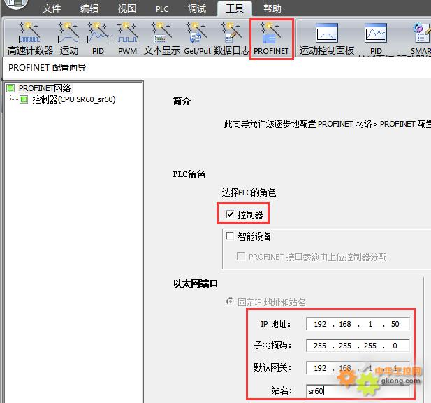

如果PLC使用S7-200SMART实现PNIO通讯的话,详细操作步骤如下:

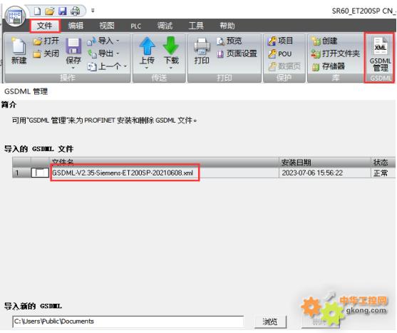

1.首先添加 GSMDL  文件
点击 菜单栏里“GSDML  管理”添加GSD文件,点击“浏览”导入 ET200SP GSD 文件,GSD 文件用户也可自行在西门子官网下载
附件:
[本地下载]
2.查找 PROFINET  设备
点击 菜单栏里“查找 PROFINET 设备”,站名称在添加设备时需要使用,可以通过“闪 烁 LED”功能查找当前设备,用户可自行编辑修改站名称
3.PROFINET 网络配置
(1) 选择 PLC  角色为控制器,并且修改对应的 IP  地址 以及站名,与通信时搜索到的 PLC 设备保持一致

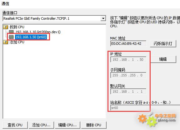

(2) 点击“通信”,查找 CPU
(3) 添加或拖拽 ET200SP 文件下接口模块 IM 155-6PN ST V3.3,IP  设置选择用户设置(与 PLC 以及主机处于同一网段下即可)

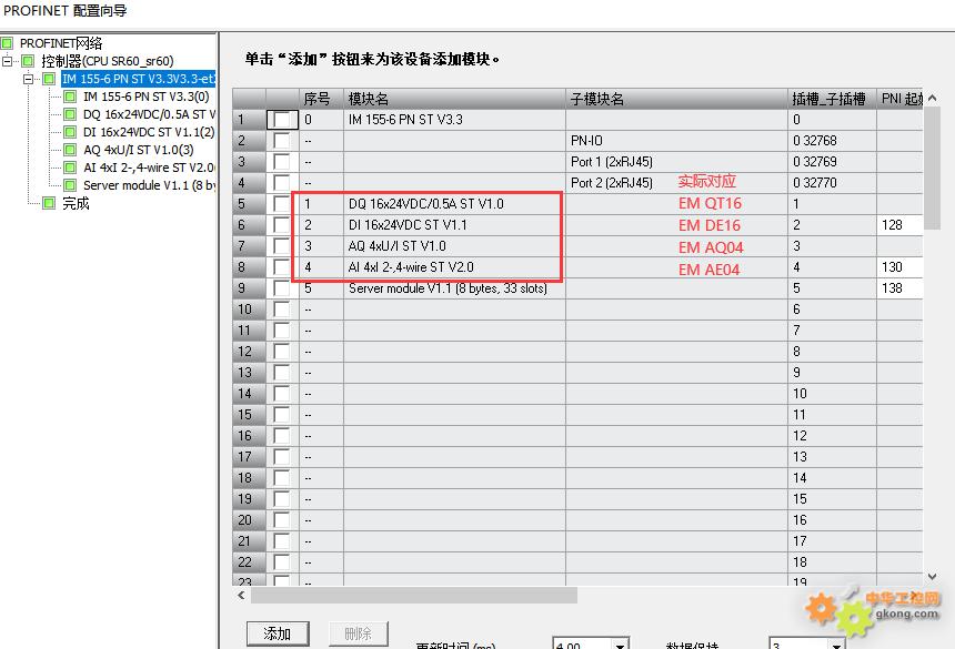

(4) 添加后选择下一步,添加或者拖拽 ET200SP CN 接口模块后面实际连接的 Smart IO 模块
说明:这里添加的 IO 模块为 ET200SP 的 IO 模块类型,只要 IO 类型或者输入/输出通道 数能和实际 200SMART IO 模块对应即可,例如:在接口模块组态插件里配置的第一个槽位 为 EM  QT16(16DQ Transistor) , 对 应 ET200  SP  IO  可 以 为 DQ  16x24VDC/0.5A  ST  下 面 的 V0.0/V1.0/V1.1 版本,不要选择带有“QI”类型的;EM AE04(4AI)对应 AI 4x I 2-,4-wire ST 下面 的 V1.0/V1.1/V2.0 版本,不要选择带有“QI”类型的。
如果实际 200Smart IO 模块使用的是既有输入又有输出类型的,如:EM DR16(8DI/8DQ Relay) ,这种的 IO 模块只能使用输入或者输出一部分来对应 DI 或者 DQ,所以建议用户使用 只有输入或者只有输出类型的 200Smart IO 模块。
一般选择“BA”或者“ST”基础/标准类型,类型里面不要选择特殊功能的,比如“QI”、 “4tags” 、“MSI”,否则会出错

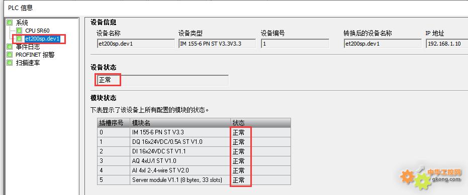

(2) 将所有配置好的硬件组态下载到 PLC 中,查看状态可通过菜单栏“PLC”->“PLC”, 查看 PLC 信息进行在线诊断,所有状态正常即可
还可以单独查看接口模块下所连接 IO 模块状态是否正常

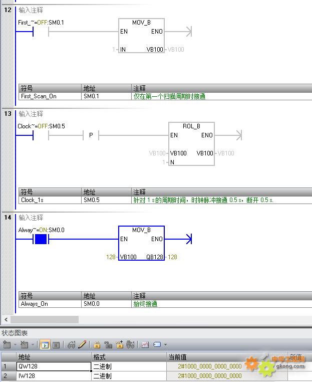

(3) 编写程序 (EM QT16 其中一组输出循环流水灯演示) ,在线监控

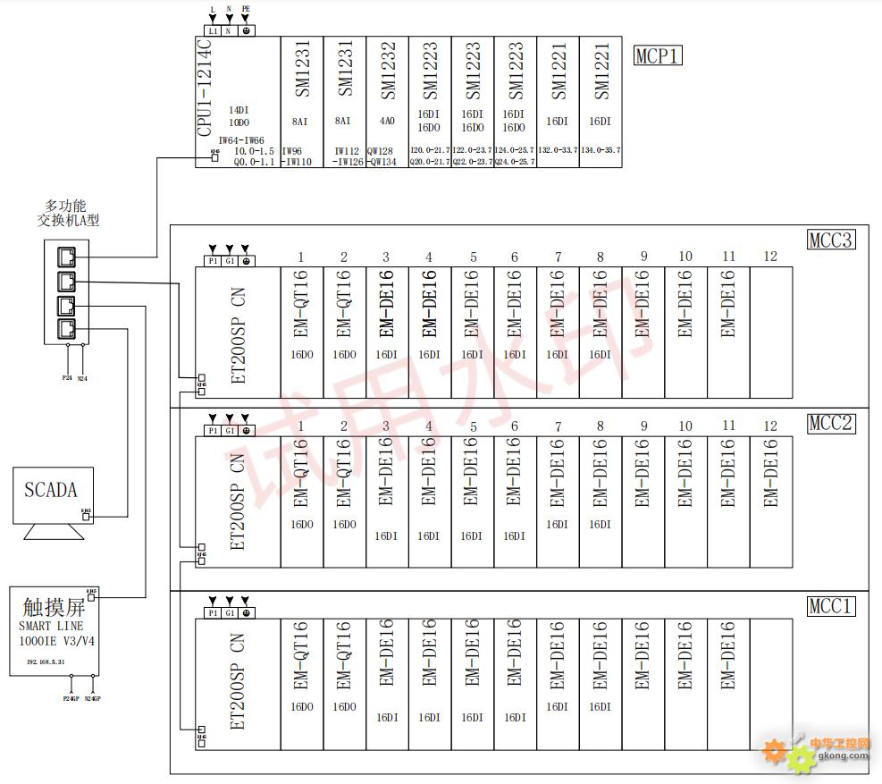

多个ET200SP CN连接S7-1200作为Profinet通讯组态案例:
注:S7-1200PLC连接西门子SMART LINE V3/V4触摸屏,中间需要通过多功能交换机A型才能实现通讯连接。
