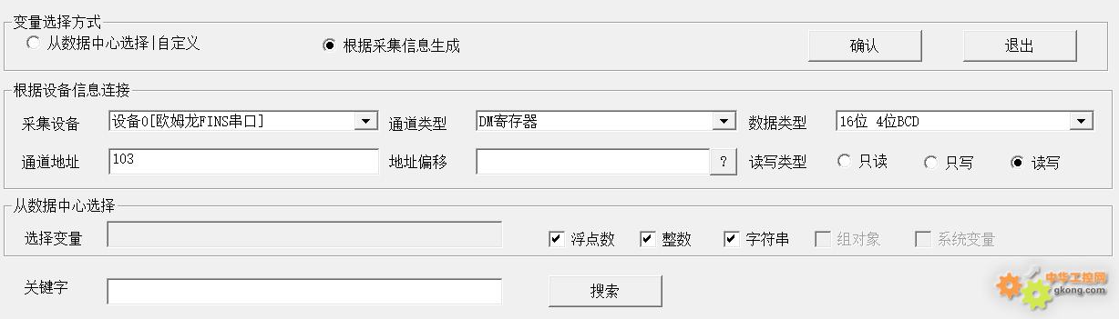

#10楼
回复 #9楼 浩色之徒
但我按照3楼的方法设置来还是不行?遇上什么问题了?
比如我给PLC的定时器设置数据,定时器分辨率100ms,如我需要5.1s,那么PLC里对应数据应该是51,在HMI上显示的时候可以/10,就直接显示5.1。但设定时则必须输入51才行,如果设定5.5,则PLC里会是5。

#12楼
以下是引用lvpretend在2023/4/14 12:03:51的发言:
1/建立标签时数据类型为浮点
2/缩放那里,设置成10倍
3/你说设定5.5,PLC中变成5,应该是没进行缩放

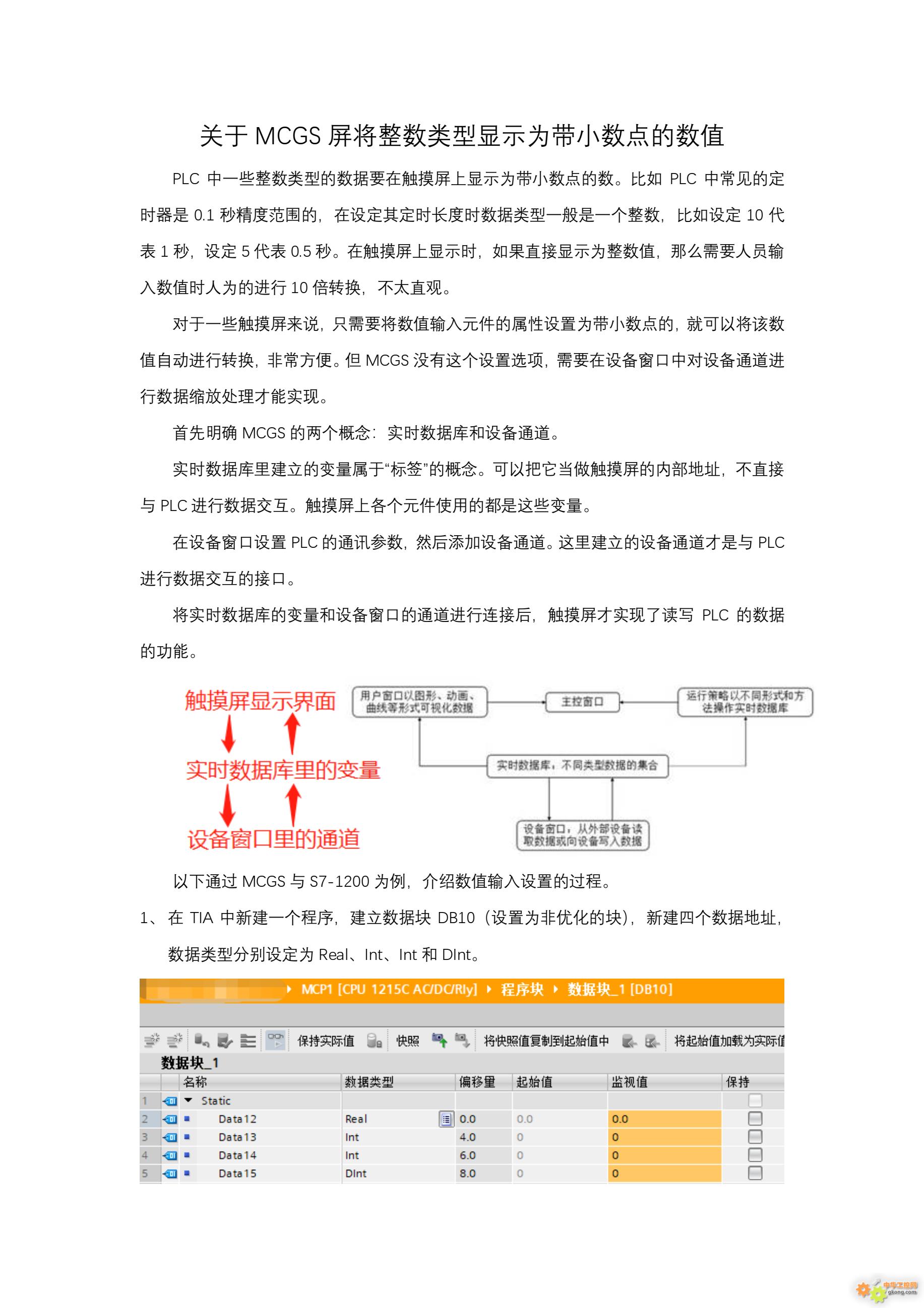

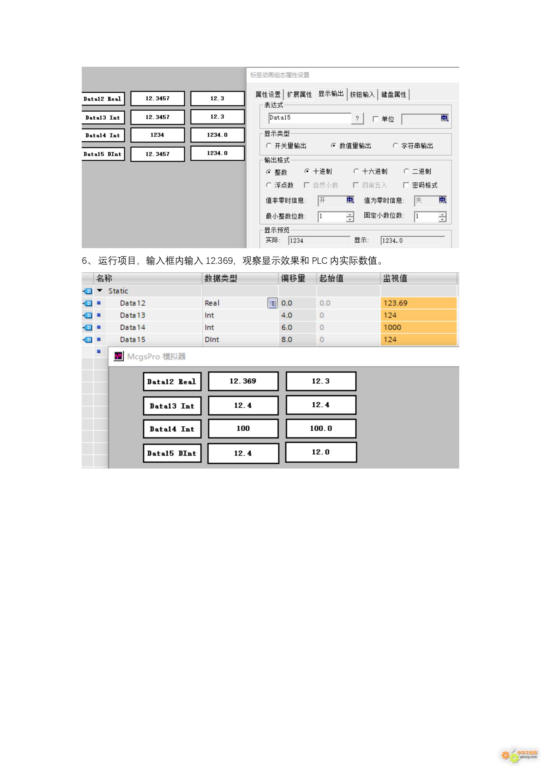

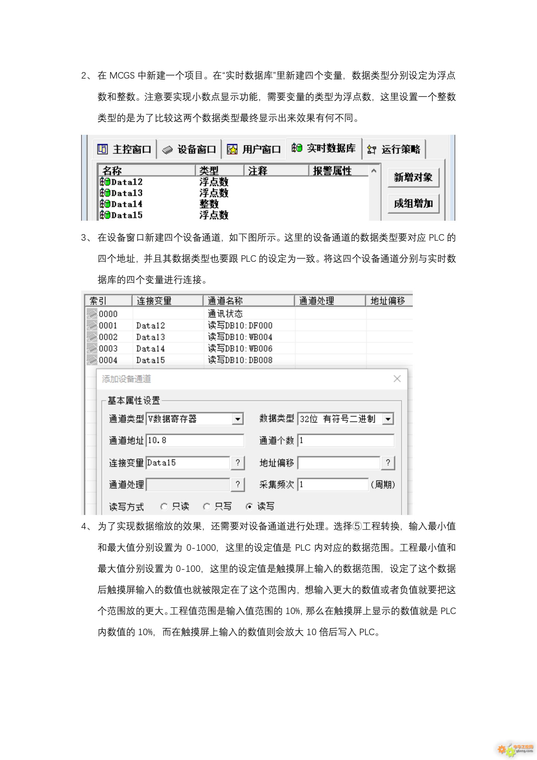

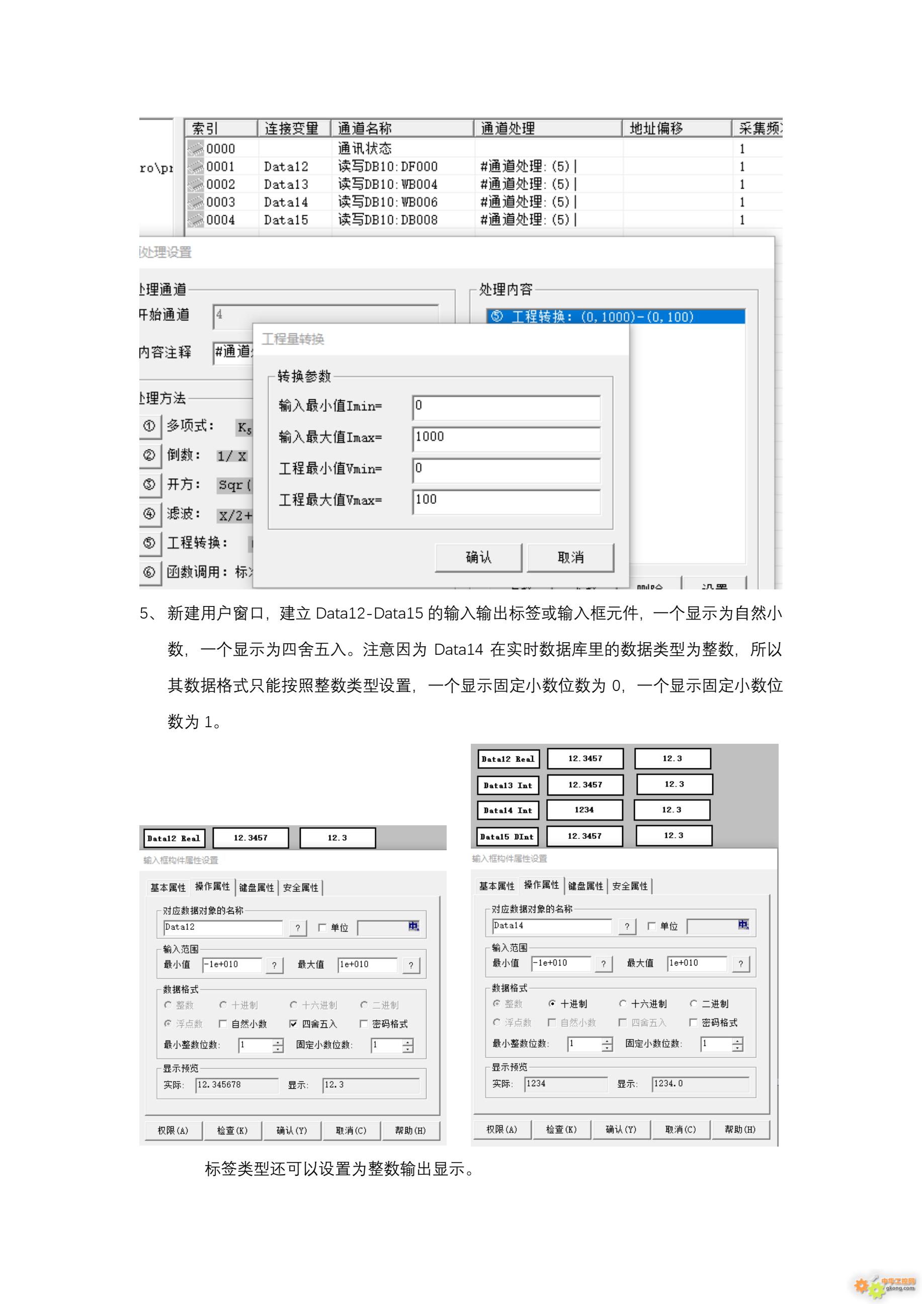

发表于:2023/4/15 13:44:20

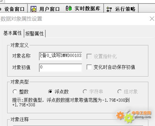

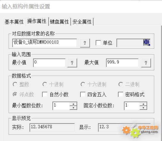

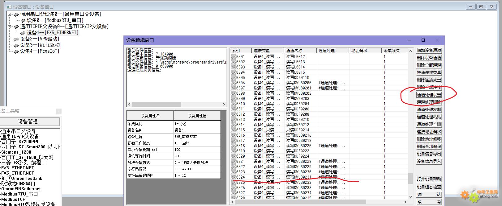

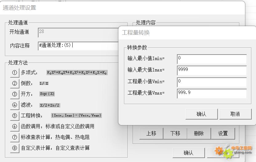

#13楼
这不是什么复杂的功能,如果熟悉西门子屏的话应该很好理解。
2775
277914955
文章数:272
年度积分:195
历史总积分:2775
注册时间:2012/12/4
发表于:2023/4/15 18:46:52

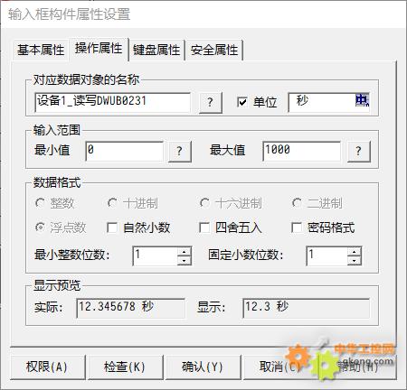

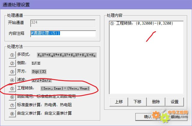

#14楼
按照图片顺序看一下,我也是用的不多,用其他牌子习惯了,没用过这么复杂的,不要管数据库那里的浮点数显示,我问他们技术,说是内部使用的,所有数据包括布尔量,他们内部都是当浮点数处理的,要在设备管理那里,进行通道处理,我那是设置了32000,代表3200.0秒,plc里面是100ms的时基
41623
知道一点
文章数:24075
年度积分:1348
历史总积分:41623
注册时间:2004/6/12
工控人谈电商
2013国庆活动
发表于:2023/4/16 9:35:53
#15楼
整出来了,你可以试试
假设tim 使用DM103
在【实时数据库】里确定是浮点
点击【输入构建属性】将输入范围确定,特别注意最大值,先前失败就是没用那个【小数点】
然后再到【设备编辑】窗口里找到D103,再点【通道处理设置】做【处理方法-5】
【输入】是读取PLC的数值,【工程】是屏显示数值,TIM作10:1
注意:【处理方式-1】不可取~k1X=0.1X
虽然步骤多些,整明白还是不错的
