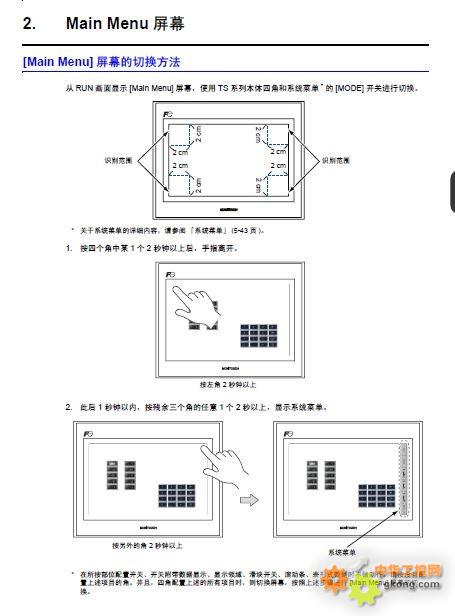

以下是引用3310145249在2023/2/23 17:23:36的发言:
目前有两个屏都是按不进去,我是按一个角2S之后那个触摸屏会响一声,然后我去按另一个角然后就没反应了
富士不是Proface,你必须响了之后放开手,然后再去按另外一个角。
Good Luck~
3310145249
文章数:35
历史总积分:50
注册时间:2023/2/13
发表于:2023/2/24 19:39:02
#12楼
回复 #11楼 cvlsam
谢谢您的回复,我后面再上电去测试,因为暂时导不出来程序,暂时换屏了
