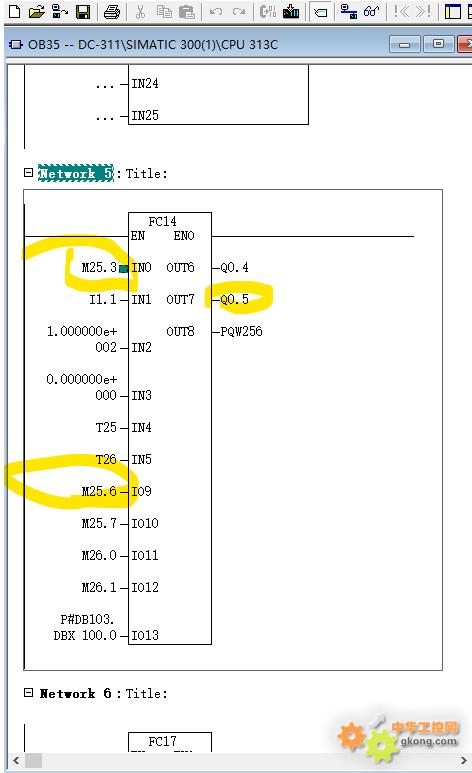

楼主修改的思路没问题,可以不管其他,从最后的输出点往回反向找,修改一下。
只不过既然四个压差监测点还在,分布在不同位置,一旦压差超过2000,是不是就意味着局部堵塞啊,感觉你们领导的思路从工艺上讲是有问题的。(没见过具体设备,纯属猜测猜测)

4个仓室的压力值到PLC上,PLC的上位机是工控机,生产人员还想实时看到这4个压力值,屏蔽掉也不行。就想找到压力高报停机的那个程序位置,给我串个常开点,断开之前的连锁条件,自己再新加一个,但是就是找不到它写的那个连锁停机条件在那里

#14楼
M25.6&M25.3动作后延时2S后触发Q0.5和M25.7动作

#15楼

回复 #15楼 lihua198199
这个程序我看到了,但是我想找压差高停Q0.5的程序,我顺着网上找这2个M位,也是很多东西,不知道连锁是管停机的

回复 #16楼 rockmusic
可以在线论证,自己设置压力高报值,使其停Q0.5,过程中看M25.3和M25.6的导通情况
