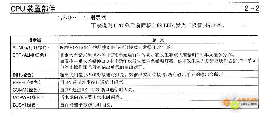

视频看着不爽
CPU上其他指示灯什么情况,比如报警灯,运行灯......好像都不亮
只保留地板,CPU,电源,有扩展拆除控制电缆,再通电看看
如果CPU还是没有报警灯等点亮,可能电源模块,地板,CPU之一或二
看看有没有装内存卡,有卡就有程序,MCPWR是向内存卡供电
说到电源,“电源模块上的5V通讯信号”好像电源模块上没有暴露这个端子

已经解决了,今天排查是一个子底板上的电源模块坏了导致的

电源有问题换新了,所有的机架模块又烘干了一下,问题解决了,可能跟空气中湿度大有原因,最近我这边的天气不咋地,控制柜旁两台除湿机效果都不是很理想
