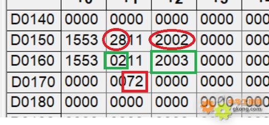

以下是引用YXBK在2023/2/1 7:32:31的发言:
以下是引用知道一点在2023/1/31 22:16:31的发言:
你的问题有点问题
【考虑到放假时停电关机】~如果放假超过72个钟(是小时?)啥方法都难实现,除非有值班的~那就用一个用电池的独立定时器。
抛开放假停机可能产生的问题
可以这样~交给PLC来做
触摸屏启动按键开始记录,同时修正PLC时钟(PLC时钟误差太大)
PLC里就简单了~就怕所用PLC没有时钟或没有时钟运算指令
就算放假时长超过72小时,那么来上班通电时也会马上报警提醒,工人报废处理不用就可以了。
我这个PLC是信捷XC3的,带有时钟功能,问题是也很麻烦,月大、月小这些也都要考虑。
信捷的没有实际使用过
你可以做个实验,编个小程序,~很简单
先将PLC时钟改为20年2月28日,再给D171赋值72(小时),查看D160,D161,D162
如果对应数据变为20年3月2日,说明所用PLC具有"万年历"功能
