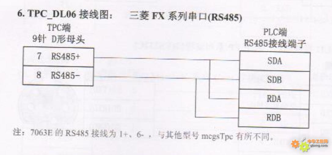

H3U的COM0配置成  下载/HMI监控协议试试

#11楼
回复 #10楼 kbinggu
试过了 不行

发表于:2023/1/19 13:12:03
#12楼
接线是否正确,
这是这几款屏的485接线,所用屏再核对一下
再查一下【实时数据库】有没用相对应的关联
