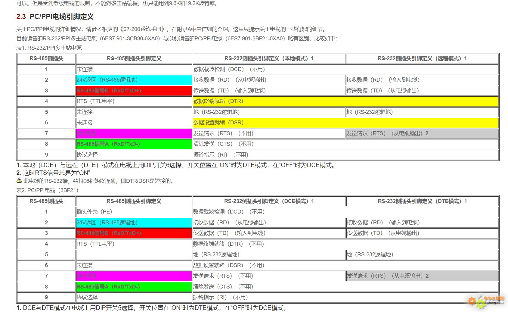

出自:https://www.ad.siemens.com.cn/service/article/wap/s7-200/s7-200program/default.aspx

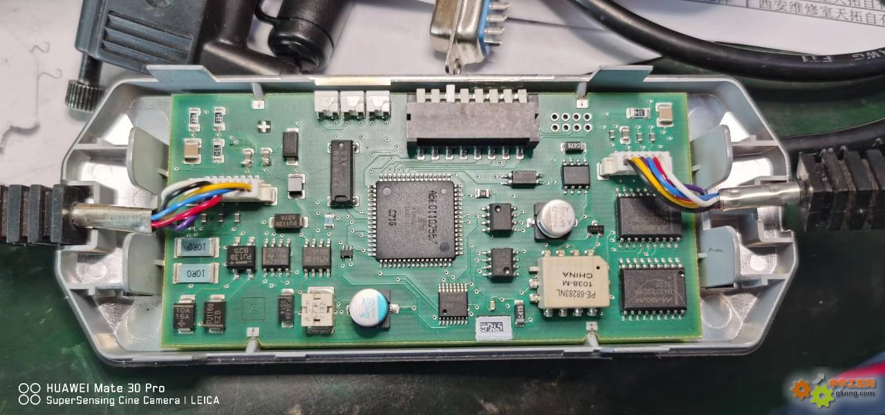

200太老了,可以买个200 SMART 来玩,带网口的 4~500块钱,
当然,纯玩我还是推荐玩博图,完全是两回事,价格1000左右,记得硬件版本选V4的

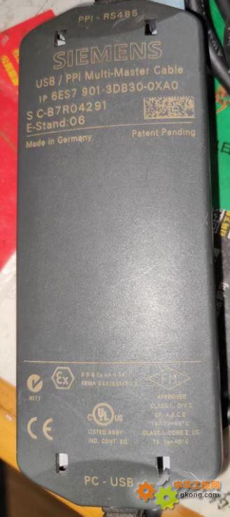

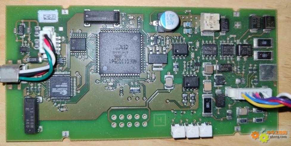

我看了看,我的线是USB----->PPI的,和你的不一样啊!表情
看看你是否需要,需要的话我画个图上来!

回复 #11楼 xuhuifox
你这个是usb-ppi,楼主的是com口,不一样了。

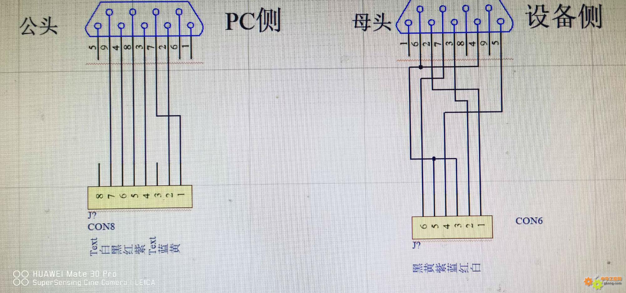

这个适配器电缆被剪断,肯定是适配器已经是坏的的了,准备维修吧。

这资料查过,关键是板子的每根线去向,ⅠC资料也查也查过,只是想多了解一些,由于不想过多把时间放在上面,所以也不愿去画电路图分拆,找个快捷方法。

我按这图接一下,看能通讯上不能,不行的话常试修复,也算练手。
再次感谢!
