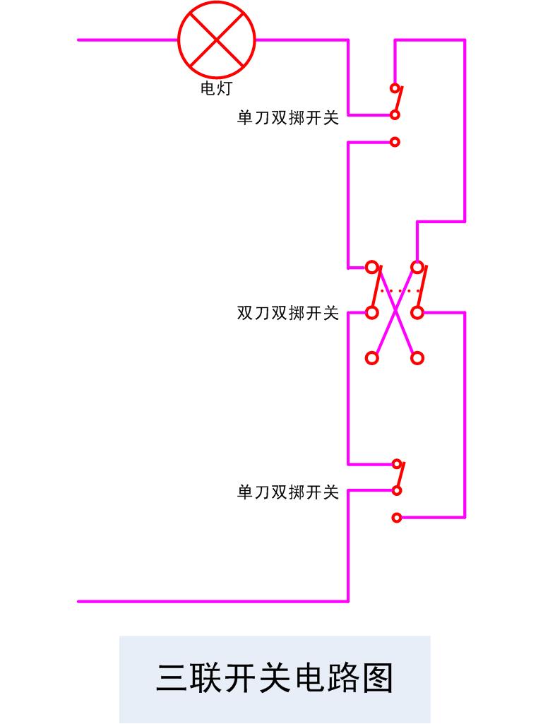

谁能帮我设计一个三联开关电路图!!急急急~~谢谢
