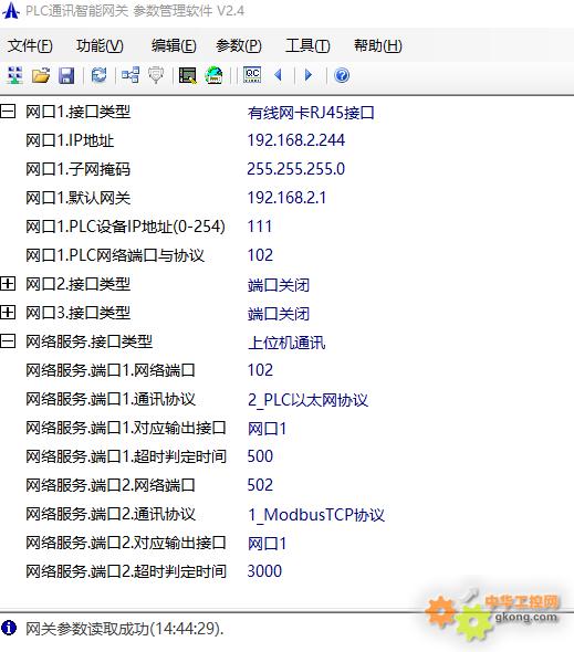

以下是引用自由翱翔D6KW2022/9/4 9:47:48的发言:
可以告诉我那模块叫什么名字?有那个模块就可以和S7-1200连接通信了。
模块型号是IGT-SER,选SMART的驱动,V区域对应S7-1200的DB1,设置如下图:
192.168.2.111是S7-1200的IP,触摸屏连接网关的IP即192.168.2.244。

回复 #13楼 一往无前
是1200插在中的那种通信模块么?还要用modbus写指令么?没用过不知道怎么置?能指教下么?

#16楼
以下是引用自由翱翔D6KW2022/9/7 12:36:37的发言:
单独的模块,触摸屏、PLC和这个模块在同一个交换机下就可以了;
PLC不用编程,也不用MODBUS指令;
触摸屏选SMART的以太网驱动,支持I、Q、M、V(对应DB1)通讯;
模块设置见截图,没有其它设置了;

回复 #16楼 一往无前
好的,是上面的截图么?这个型号么IGT-SER?谢谢呀

以下是引用自由翱翔D6KW2022/9/12 9:45:00的发言:
[此贴子已经被作者于2022/9/12 9:45:21编辑过]
对的,是这个型号,IGT-SER。
