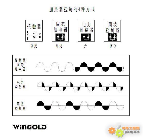

现在的电热炉,还有一种是电磁炉,效率比普通的电热管加热要高,加热反应也快,完全可以不用你那个调功器去调整功率,实话给你说吧,我有部分工厂的复合机,印刷机,每台机的配套的电热功率是150到200千瓦,加热热媒油给机器提供热量,用电磁炉加热,反应很快的,管道中也基本不会出现油渣,加热速度明显比电热管的要快
