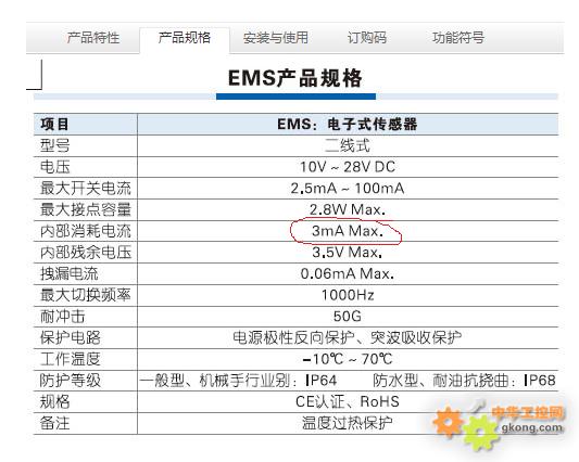

3.如果真像文案提到的,低于门限电流4mA,那就是接收不到信号了,断电岂能解决.

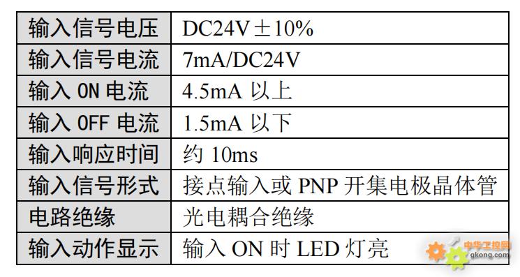

注意到PLC输入on电流是
有可能是触发后断不开?1.5mA不大,结合文案4mA门限,实际可能还低.并个电阻试试

更正一下啊! 亚德客 对西门子 欧姆龙 等大牌的IO兼容性是很好的。 信捷的应该是没有去考虑过。 每种PLC IO 的性能还是有一点差距的。也不能全怪亚德客。

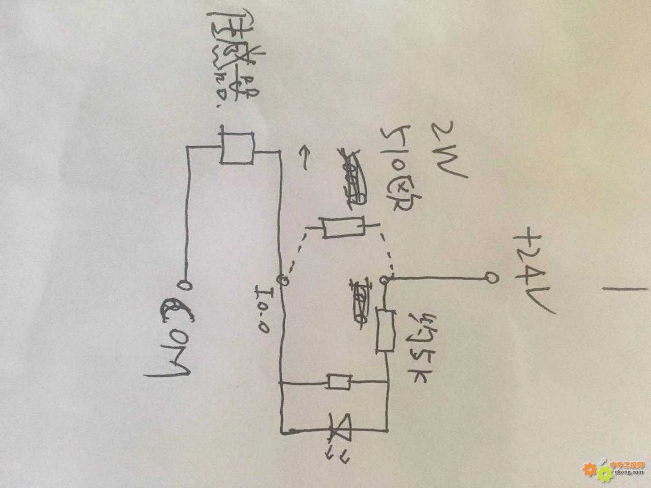

给你说个解决方案,在PLC那边加2W510欧姆电阻,为传感器提供静态电流。
这个主要是选型没有注意造成的,不怪传感器,也不怪PLC。传感器要求3mA静态电流,而PLC一般使用5mA作为开通电流,3mA静态电流太大了,已经处于PLC 输入端开通的临界区,容易误动作。
这样传感器静态关闭时,流过PLC的电流只有0.4mA,远小于1.5mA的关断电流。传感器开通时,流过传感器电流大约50mA,小于最大开关电流100mA。
